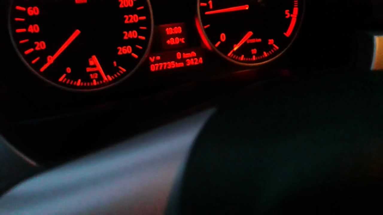

    Ich habe seit ein paar Tagen ein seltsames Geräusch beim
    Lenken entdeckt. Ich weiß nicht, ob es schon immer da war und es mir erst jetzt
    auffällt oder ob es etwas Neues ist.
    Auf Youtube habe ich ein Video gefunden mit genau dieser
    Symptomatik:
    E90 Lenkrad Geräusche
    www.youtube.com
    Das Geräusch ist nicht mechanisch, da es auch präsent ist, wenn
    das Lenkrad nicht in Bewegung ist. Es kommt irgendwo von vorne. Öl im Behälter (CHF) vorne ist genug drin,
    sieht auch noch gut aus.
    Jetzt Frage an euch: Ist das Geräusch etwa normal?! Wenn
    nicht, was kann die Ursache dafür sein?
    Vielen Dank im Voraus und einen schönen Sonntag wünsche ich!
    Grüße aus Köln
  • Meine macht auch keine. Ich hör da aber auch nicht wirklich was in dem Video. Knarzen?
  • Danke für eure Rückmeldung.
    Es ist kein Knarzen. Eher ein dauerhaftes Geräusch, ich würde es als Rauschen oder Schleifen bezeichnen, aber halt nichts Mechanisches.
    Im Video hört man es auch, vielleicht besser mit Kopfhörern anhören. Da ihr beide bei euch keine Geräusche wahrnehmt, scheint bei mir was nicht in Ordnung zu sein...

    weiß jemand eventuell was die Ursache für dieses leise Geräusch war? Im Youtube-Video im ersten Beitrag hört man es wenn man die Lautstärke in den Köpfhörern aufdreht. Man kann es als leises Rauschen/Zischen beschreiben, kommt schon bei den kleisten Lenkradbewegungen.
