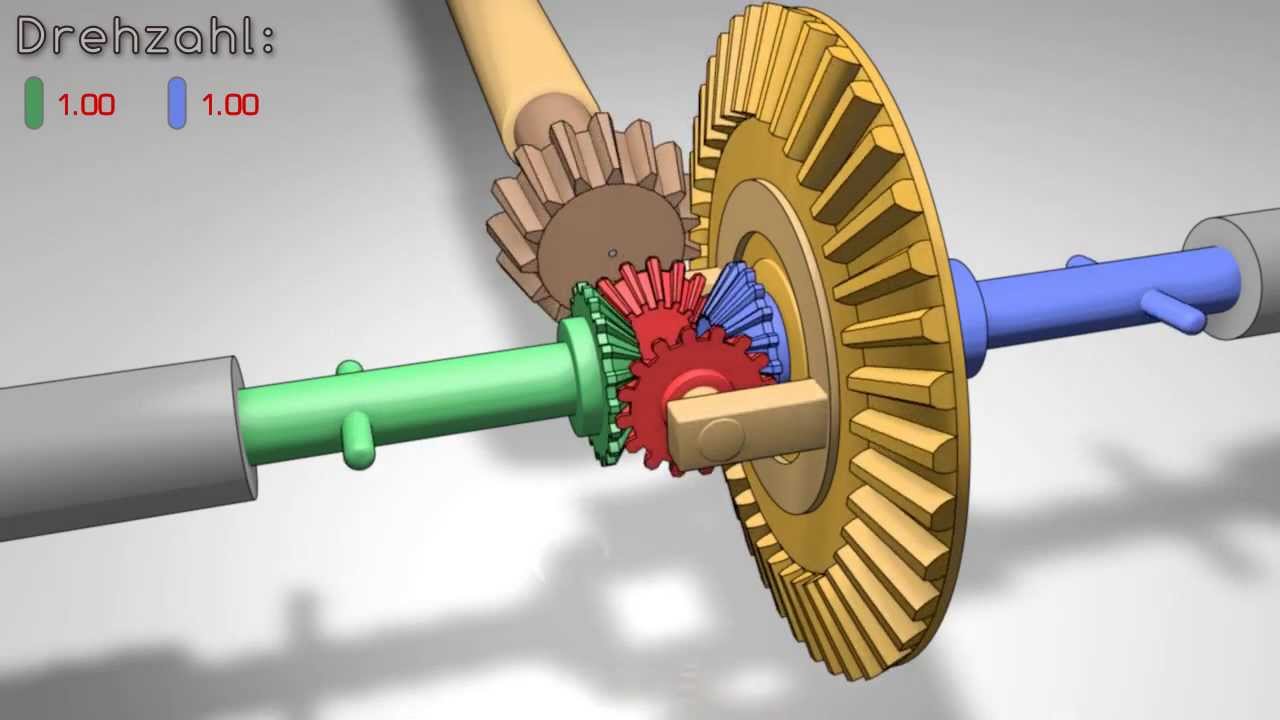

  • Eins der blauen Antriebswellen mit den Zahnrädern. Wenn das eine keine Zähne mehr hätte, würde das eine Rad keine Drehbewegung mehr bekommen, das auf der anderen Seite aber schon?
    nein, das andere bekommt dann auch keine Kraft mehr, weil das Differenzial dann den Weg des geringsten Wiederstands geht (Ausgleich).
    Differential Getriebe - Animation
    3D-Animation eines Differential Getriebes, um die Funktion des Differentials visuell zu erfassen.Technische 3D AnimationInfo: http://www.tiny-world.de
    www.youtube.com
  • Okay jetzt hab ich es verstanden.
