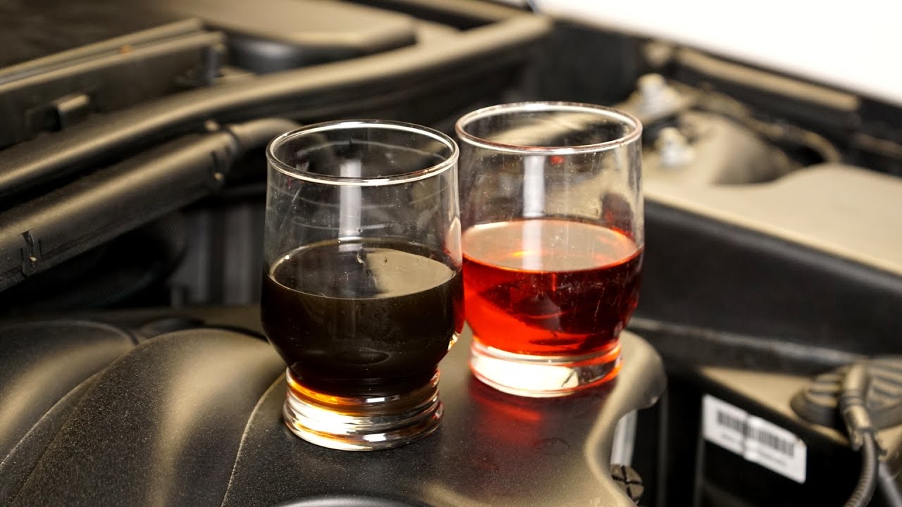

    Da ich alle Flüssigkeiten komplett tauschen wollte habe ich als nächstes das Hydrauliköl für die Servo gewechselt.
    Das Zeug da drinnen sollte bei mir normalerweise rot sein (ATF oil), doch es war grau und roch übelst verbrannt.
    Ich habe das System dann komplett gespült und das Öl gewechselt.
    Nun war ich sehr verwundert das nach dieser Aktion die Handschaltung wieder butterweich ist.
    Ich dachte das wäre ein völlig anderes System, doch dem scheint nicht so zu sein?!
    Kann mich da jemand aufklären?

    Der Wechsel ist sehr schnell gemacht:
    BMW E90 Servolenkung Öl wechseln und entlüften
    In diesem Video tauschen wir das Servolenkungsöl eines E90 320i und entlüften das System anschließend. Das Öl ist eine Life-Time-Füllung, hat also kein vorge...
    www.youtube.com
    Ich habe Castrol Transmax benutzt.
    Es ist ein Unterschied wie Tag und Nacht was die Schaltung betrifft - es muß also irgend etwas passiert sein.
    Beim Lenken hingegen kann ich keinen Unterschied feststellen - es ging vorher gut und jetzt ebenso.
    Der Unterschied machte sich schon wenige Kilometer nach dem Wechsel sehr deutlich bemerkbar.
    Erklären kann ich mir das auch nicht.
