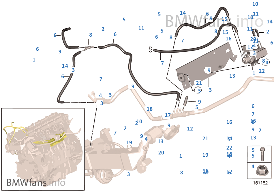

  • Die Vermutung habe ich auch. Mir erklärt sich dann nur nicht, warum am Elektroumschaltventil auch kein Unterdruck feststellbar ist. Wenn ich da beide Schläuche abziehe, muss ich doch etwas spüren oder?
    Habe mal ein Bild angehängt, damit ihr genau wisst, was ich meine. Habe das Elektroventil mal rot umkreist. Da müsste ich doch bereits Unterdruck spüren oder? Und da spüre ich nichts.
  • Genau hier liegt das Problem. An Schlauch 17 spüre ich kein Unterdruck. Ich weiß auch nicht wohin dieser Schlauch mündet.
    Unterdrucksteuerung-AGR
    Unterdrucksteuerung-AGR | BMW 3' E90 LCI 318d N47 Europa
