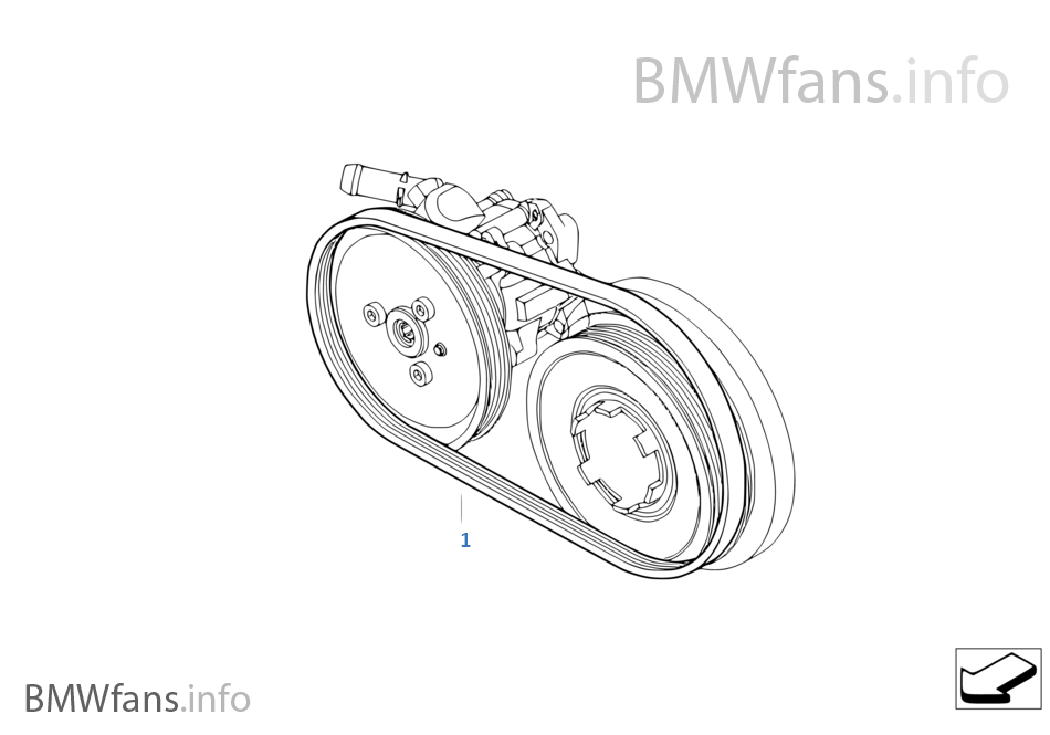

    • Der gesamte Riementrieb kommt neu, also Hauptriemen, Servoriemen, Riemenscheibe/Schwingungsdämpfer, die beiden Umlenkrollen, der Rollenspanner und ich habe mir für die Lima die INA Freilaufscheibe + das Spezialwerkzeug 4512 BIT TORX T50 / 33XZN zum Einbau bestellt. Wir versuchen es mit Blockieren des Getriebes (einer liegt drunter und blockiert mit Schraubenzieher, einer oben versucht sich mit einer LKW Knarre)
    • Den Wellendichtring an der Kurbelwelle ggf. beim Austausch des Schwingungsdämpfers mittauschen, sofern der Umbau nicht zu viel nervt.
    • Einmal Bremsflüssigkeit durchspülen (Original BMW DOT 4 NV bestellt)
    • Einmal Bremsen VA inkl. Beläge neu. Die Brembo waren echter Schrott, sind blau und quietschen, trotz wenig Beanspruchung. Kommen wieder bewährte ATE mit ATE Belägen rein.
    • Feststellebremse HA wird noch auf ner Bühne nachgestellt und angeglichen
    Danach hoffe ich, dass der Riementrieb im kalten Zustand nicht mehr so übel rasselt wie bisher und versuche ich mich mal beim TÜV vorzustellen.
