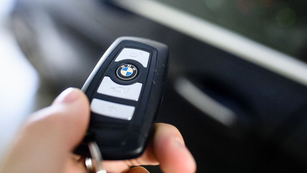

  • dann würde ich beim Händler mal durchklingeln.
    Super Rat vom codierer… also wenn ich schon was habe dann will ich es auch nutzen. Besonders so ein komfort Feature wie der Komfortzugang. Wenn sie in die Karre wollen dann kommen sie auch so rein.
    Der codierer issn langjähriger kumpel von mir. Ich vertrau ihm schon arg. Und ganz so unrecht hat er ja nicht. Man hört und liest schon öfter ungute Erfahrungen mit dem System.
    Ja ich werd mit dem Händler nochmal reden. Zur not hab ich ja die Garantieversicherung.
  • Viele Versicherungen zahlen nicht, wenn das Fahrzeug geklaut wurde und so eine Komfort Zugangsfunktion hat.
    Richtig, man kommt immer rein, wenn man das möchte. Aber mit dieser Funktion geht's extrem schnell und einfach. Und gerade bei Diebstahl ist Zeit ein entscheidender Faktor
  • Weil dein Autoschlüssel quasi permanent sendet, auch wenn er bei dir in der Wohnung liegt.
    Das Signal kann mit einem entsprechenden Empfänger aufgegriffen und an einen weiteres Gerät weitergegeben werden.
    Dann können die Kids draußen simulieren, dass du grade mit dem Schlüssel neben dem Auto stehst und es öffnen, im besten Fall auch starten und wegfahren.
    Ich würde es nicht haben wollen. Sehe da keinen Mehrwert.
    Keyless-Go: So schützen Sie sich vor Autodieben! - AUTO BILD
    Dass Autos mit Keyless-Go für Autodiebe leichtes Spiel bedeuten, ist kein Geheimnis. Wie Sie sich vor Diebstahl schützen, lesen Sie hier.
    www.autobild.de
  • Ich denke, dass das Auto nur abfragt, wenn du den Türgriff berührst und dafür muss der Schlüssel permanent senden.
