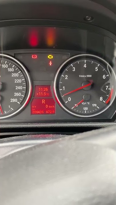

  • HĂ€tte noch das Video gefunden vom 1.1. wo so ziemlich alles begonnen hat mit der Motorleuchte:
    Ich hab auf dem Video kein Gas gegeben sondern nur P drin gehabt und Motor laufen lassen.
    Im Auto hat es recht stark geruckelt.
    Als ich dann Gas geben wollte in D zum Fahren ging meine Drehzahl kaum hoch und Gas kam auch fast nichts.
