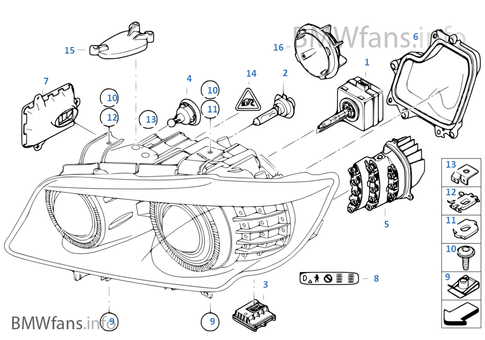

  • Auslesen lassen für die genaue Fehlermeldung. Ggf. sind es nur die Steuergeräte... wobei auch komisch wäre, wenn beide gleichzeitig den Dienst quittieren.
    Pos. 3 - Steuergerät Kurvenlicht
    Einzelteile Scheinwerfer Xenon / ALC
    Einzelteile Scheinwerfer Xenon / ALC | BMW 3' E91 LCI 330d N57 Europa
    de.bmwfans.info
    Für deine Fahrgestellnummer die richtige Ersatzteilnummer raussuchen und irgendwo bestellen.
