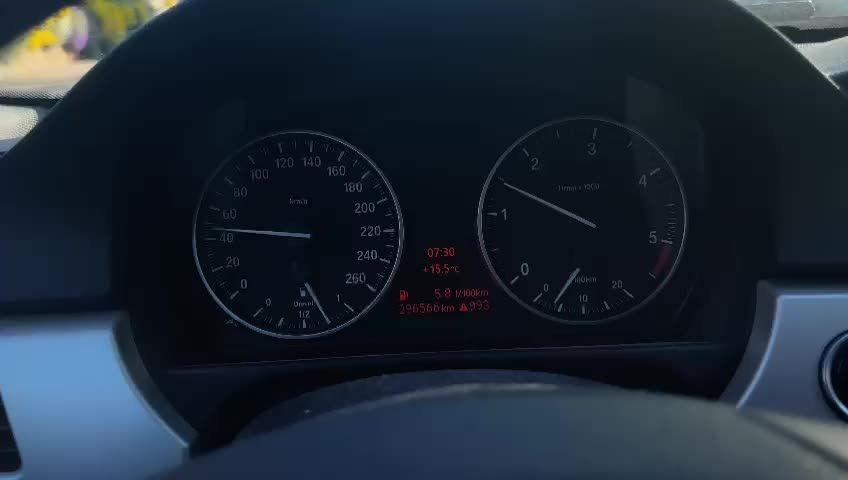

    Ich habe seit ca. 2 jahren ein sich ständig veränderndes Problem. Und zwar vibriert / rattert es, gefühlt aus dem linken vorderen unteren Bereich, wenn die Motordrehzahl ca. zw. 1500 und 2500 U/min ist. "Leider" ist das aber nich konstant. Oftmals tritt es die ersten 10 Minuten auf, nachdem der Wagen eine Nacht stand und dann ist es weg. Es trat aber auch schon auf, nachdem ich längere Zeit im Stau stand und verschwand dann erst wieder, als der Wagen wieder eine Nacht stand. Ich konnte also bis jetzt nicht an "Hitze" oder "Kälte" festmachen. Daher war es auch immer wieder schwierig es jemanden zu "zeigen" oder zu erklären. Ich habe mal von meiner Frau ein Video machen lassen, während ich gefahren bin und es auftrat. Auch hier waren wir ca. 10 Minuten unterwegs, nachdem der Wagen die ganze Nacht ruhte und nach diesen ca. 10 Minuten, als der Motor dann langsam warm war, verschwand das Geräusch.
    Anbei das Video.
    VIDEO-2025-05-26-09-38-30.mp4
