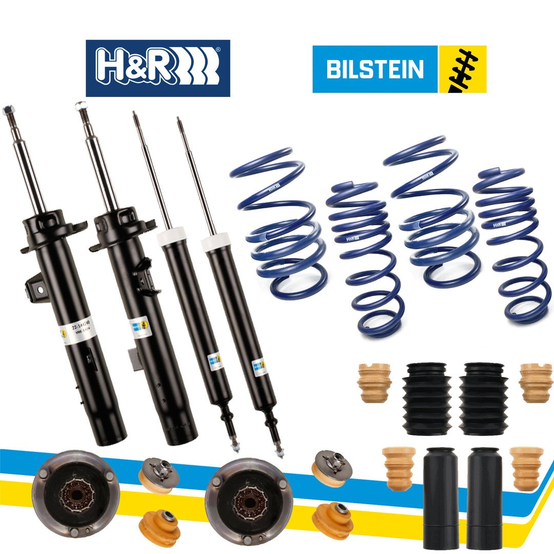

    BMW 3ER E93 FAHRWERK 40MM H&R FEDERN STOßDÄMPFER DOMLAGER STAUBSCHUTZ | MIT ABE - FEDERNWERK | Tieferlegungsfedern Spurverbreiterung Fahrwerke | Eibach Bilstein H&R
    Tieferlegung vorne/hinten in mm ca. 40mm vorne / 20mm hinten Maximale Achslast vorne / hinten in kg bis 1090kg vorne / bis 1200kg hinten Für Fahrzeuge mit…
    www.federn-werk.de
    Das ist verbaut….
  • Hallo.
    Was du ab Werk verbaut hattest, findest du am besten mit einem VIN-Decoder wie bimmer . work raus.
    Aber da das schon nicht mehr im Auto ist, ist das an sich auch egal.
    Die tieferen Fahrwerke von Bilstein haben normal die Sportversionen drin, die sind etwas härter als die für das normale Fahrwerk, auch wenn beide "B4" heißen. Die würde ich auch wieder nehmen, immerhin hast du 40 mm weniger Federweg übrig, da könnte ein zu weicher Dämpfer auch mal durchschlagen.
    Und bitte beide tauschen!
  • Eigentlich wäre es konsequent die B8 zu nehmen. Die sind für Tieferlegung gedacht. Die Bilstein B12 Fahrwerke sind im Prinzip nichts anderes als z.B. das Eibach Pro Kit/Sportline mit den B8 Dämpfern.
