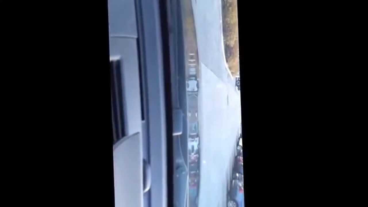

  • Hab heute ein video gemacht, eine langsame runde am parkplatz.
    Immer leicht hin und her gelenkt..die strasse ist übrigens 1A ohne schlaglöcher oder wellen.
    Jegliches geräusch im video ist ein knarzen gefolgt von einem knacks!
    Alles aus dem selbem bereich!
    Knacksen e92

  • Echt übel. Da beschwer ich mich mit meinem Schiebedach besser mal nicht.
  • Boar! 8| Echt brutal!
    Das würde ich nicht mal 10 Minuten ertragen! Ich würde das ganze Auto auseinander reißen!
    Da kann man wirklich nur entfernen, was nicht niet- und nagelfest ist.
    Echter Hammer. Da kann ich mit meinem alten E91 ja noch richtig froh sein!
    Ja, ich weiß. Ne HIlfe war ich jetzt nicht wirklich. Sorry.
