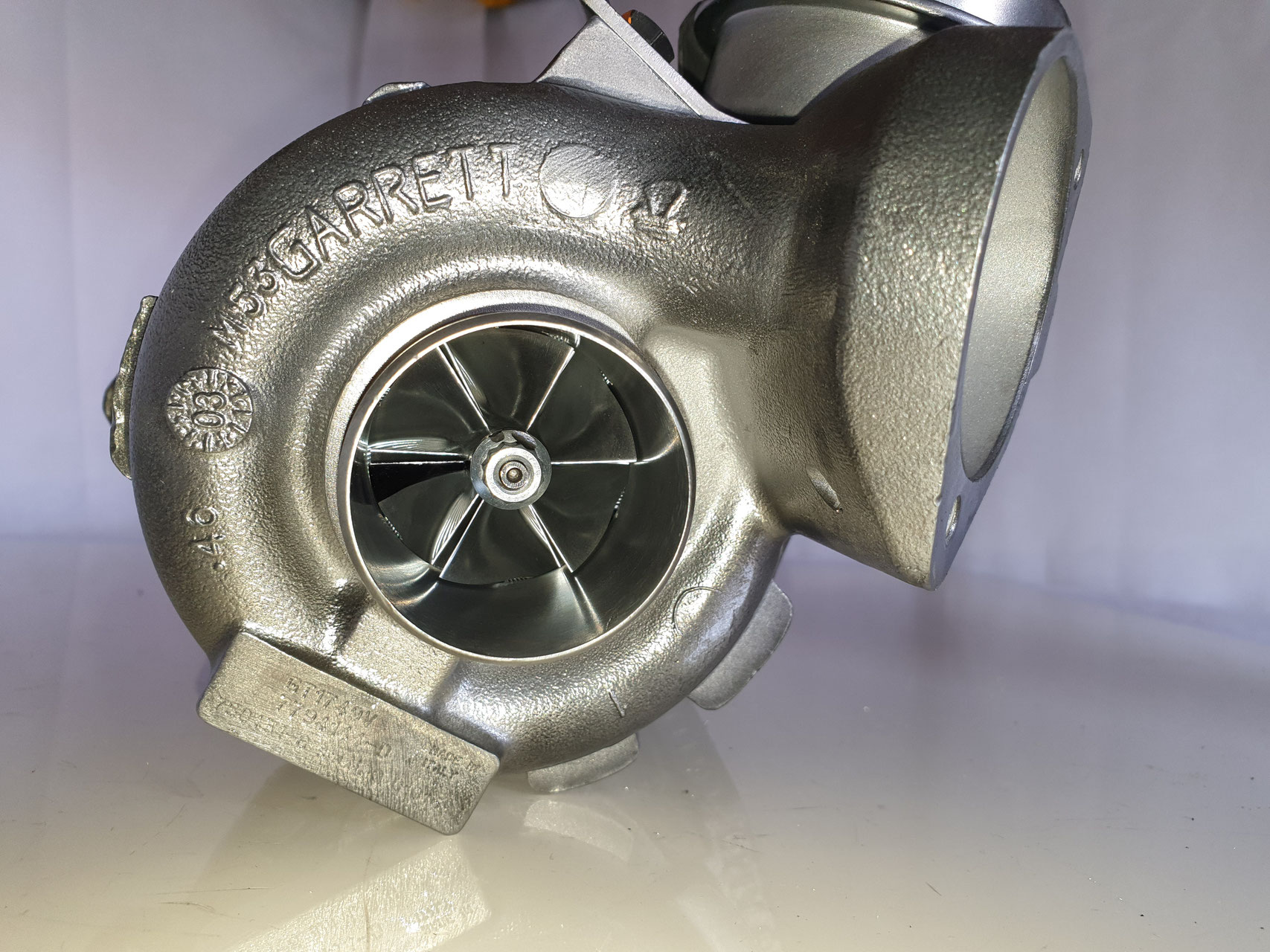

Hallo zusammen,
ich bin nun bei der gleichen Frage...
Erstmal vorab:
Das Auto hat 282k km gelaufen.
Der Turbo baut ab und zu zu wenig Ladedruckaug.
Bsp. (lt. DeepOBD) bei 2000 urp = Soll:2000mbar IST:1200mbar | bei 3500urp Soll:2600 IST:1500
Der Fehler ist aktuell noch sporadisch,
d.h.
mal kann man ein 100 km lange Strecke ohne Probleme fahren;
mal startet man den Motor und der Turbo macht direkt nicht mit ;
mal läuft es normal, dann nach einer Ampel (neuem Anfahren) kommt der Ladedruck nicht in die Gänge.
Da es elektronisch angesteuert wird, kann man wohl nicht am Turbo "etwas" reparieren, oder ? (mal die Gestänge per Hand bewegen ?xD )
und deswegen dachte ich entweder an ein Turbo direkt von leebmann24 oder halt einen von hm-turbotechnik:
Lt. Internetseite sollen die bis 280 ps gehen.
Die Frage ist, was wäre kennfeldtechnisch möglich ? Die restlichen Motorkomponenten + AGA sind Standard.
(bei 230t km habe ich eine neue Kette+neue Kupplung einbauen lassen)
