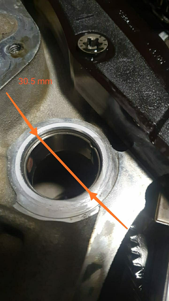

Hallo zusammen
Benötige eure Hilfe, da ich mir nicht sicher bin.
Fahrzeugdaten: E91 UX31 BJ. 10.2008 N47 177PS
Bin gerade am Motor zusammen bauen nach einer Generalüberholung.
Ich habe mich entschlossen ein generalüberholter Zylinderkopf zu kaufen und einzubauen aber auch wenn die Erztatsteilnummer übereinstimmt passt etwas nicht.
Zum Problem:
Auf dem Zylinderkopf steht folgende Nummer: 7797678 07 (Index 07)
Auf dem Zylinderkopf welche ich gekauft habe steht: 7797678 06 (Index 06)
Nun wollte ich die Ansaugbrücke montieren und die Rohrleitung 11617811200 welche an den Zylinderkopf eingesteckt wird ist zu gross.
Ich kann die Rohrleitung nicht in die Bohrung am Zylinderkopf einstecken weil die Bohrung zu klein ist.
Nun habe ich folgendes heraus gefunden:
Siehe auch Post 14523 und 14524
Es gibt 2 verschiedene Rohrleitungen:
Rohrleitung 11617806995 bis 06.2008 / Der passende O-Ring 11617805052 bis 06.2008 25x3.15
Rohrleitung 11617811200 ab 06.2008 / Der passende O-Ring 11618509115 ab 06.2008 25x3.7
Demzufolge gibt es 2 verschiedene Zylinderköpfe!
Zylinderkopf 11127810196 bis 06.2008 Vermutlich Index 06 Bohrung für die Rohrleitung ist ca. 30.8mm Durchmesser
Zylinderkopf 11127810196 ab 06.2008 Vermutlich Index 07 Bohrung für die Rohrleitung ist ca. 33.0mm Durchmesser
Frage
Kann ich einfach die passende kleinere Rohrleitung 11617806995 an die Ansaugbrücke montieren und zusammen bauen?
Danach würde es mit dem Zylinderkopf wieder passen.
Nachdem ich den ganzen Tag recherchiert habe ist mir kein weiteren Unterschied am Zylinderkopf aufgefallen.
Also bis auf die Bohrung für die Rohrleitung ist der Zylinderkopf aus meiner Sicht identisch.
Als Kontrolle habe ich z. B die ZKD von beiden Varianten ausgesucht. Diese ändern sich auch nicht.
Ist das jemand bereits aufgefallen?
Vielen Dank an alle
