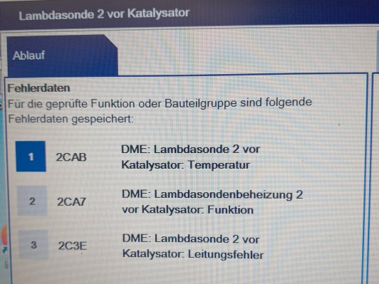

Ich bin immer noch nicht ganz überzeugt, ob es bei mir wirklich auch die HDP ist. Auto springt spontan an läuft bestens. Nur manchmal, auch nicht immer kommt dann beim beschleunigen der 0029F2.
Diese Woche habe ich nochmal den Kraftstoffdruck ausgelesen, bei langsam ansteigender Drehzahl und kurzen Gasstößen bis max. 4.000 U/min. Druck immer 180 bis 200 bar, allerdings eben ohne Last.
