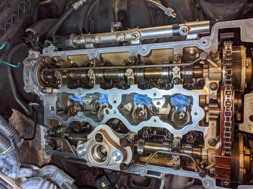

Moin,
ich lasse gerade unserem 1er mit N43 etwas Pflege angedeien. Im Zuge des Wechsel von Zündkerzen und -spulen war etwas Öl in den Schächten der Zündkerzen erkennbar, wegen Undichtigkeit des Ventildeckels.
Das soll jetzt abgedichtet werden, Dichtungen sind schon bestellt. Irgendjemand hatte das früher schon mal gemacht, unter Verwendung von reichlich Silikondichtmasse.
Eigentlich bin ich der Meinung, dass die ZK-Haube bei richtiger Montage auch ohne Zugabe von Dichtmasse dicht zu kriegen sein muss. Seit der Kunststoff da Einzug gehalten hat weiss ich aber, dass das durchaus nicht so sein muss.
Hier ist ja der eine oder andere Profi-Schrauber unterwegs, deshalb die Frage: Wenn keine neue Haube verwendet werden soll, wie am besten abdichten? Und wenn Sikaflex o.ä.erforderlich ist, wo überall auftragen?
Danke für eure Hinweise,
Guido

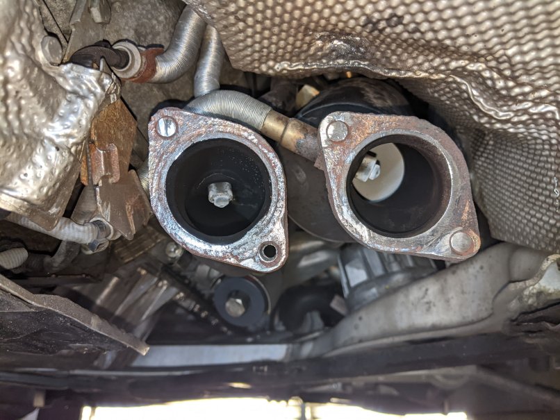

Moin,
danke erstmal für eure Vorschläge.
Wir haben uns das heute angesehen und die Jungs waren der Meinung, eine Reparaturschweissung ist möglich, wird aber nach einem halben Jahr wieder Ärger machen. Wie man an der Bruchstelle sieht ist nicht so sehr Korrosion das Problem sondern die Biege- und Schwingungsbelastung.
Die Lösung sieht vor, ein genau passenendes Rohr (65 mm innen) aufzustecken und einem Dreiecksflansch zu verbinden. Wird unter dem Auto angepunktet, dann demontiert und durchgeschweißt.
Auf der Hosenrohrrohrseite mussten die Muttern abgeflext und -gesägt und die Schrauben ausgebohrt werden. Wer das machen muss sollte hochwertige Stichsägeblätter und Hartmetallbohrer bereitlegen, mit normaler Werkstattqualität wird das nichts.
Grüße, Guido
Moin und ein Gutes Neues Jahr!
Ich habe vor ein paar Tagen bemerkt, dass es aus der Abgasanlage meines 330i irgendwo leicht raus bläst.
Heute habe ich dann mal nachgesehen, der hintere Flansch des Mittelteils zwischen Hosenrohr und Endschalldämpfer ist rundrum eingerissen.
Dieser Teil der Anlage beinhaltet zwei Vorschalldämpfer und den NOx Kat und kostet bei Leebmann im Tausch 2.235 €.
Da bis auf den abgerissenen Flansch keinerlei Beschädigungen oder Probleme erkennbar sind (auch nicht mit dem NOx Kat) würde ich jetzt ungern 2.200 € dafür auf den Tisch legen.
Mit Schweissen habe ich bei Abgasanlagen keine guten Erfahrungen, das hält meist nicht lange. Ich habe überlegt, statt des Flansches alternativ ein Stück Flexrohr einzusetzen, aber das geben die Platzverhältnisse kaum her.
Da ich sicher nicht der erste hier mit diesem Problem bin: Hat das schon mal jemand erfolgreich gelöst oder eine Idee, wie es zu lösen wäre?
Danke und Grüße,
Guido
