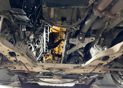

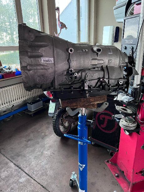

    Die Verabredung war, das Auto dort zu lassen und auf dem Rückweg eine Woche später wieder abzuholen. Wir waren noch kaum um die Ecke gefahren, als die ersten Bilder kamen:
    Automatikgetriebe draußen, Wellendichtringe reif zum wechsen:
    Y_Getr
    Y_WD2
    Y_WD1
    Die Ölwannendichtung kam dann ein paar Tage später, dafür muss die Vorderachse abgelassen werden.
    Y_ÖW
    Alles in allem bin ich sehr beeindruckt von der Professionalität und Sauberkeit, mit der dort gearbeitet wird. Yannick ist ein netter Kerl und man fragt sich, wie er das alles neben seinem Hauptjob und der jungen Familie bewältigt.

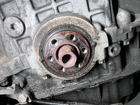

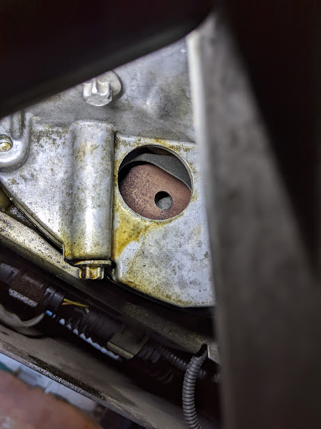

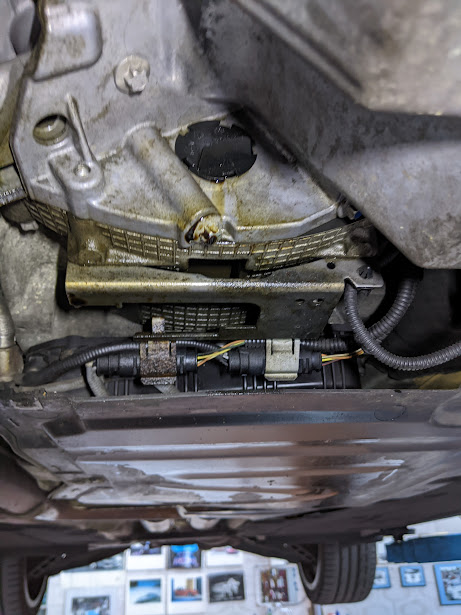

    Undicht ist definitiv die Ölwannendichtung, die ist fast rundrum eingesaut. Was ich nicht richtig einschätzen kann ist Öl an dem kleinen schwarzen Kunststoffdeckel, der die Bohrung am Flansch Motor/Getriebe verschliesst. Dort ist auch immer Öl und ich glaube nicht, das es von der Ölwanne dahin gelangt. Die Schwungscheibe bzw der Mitnehmer für den Wandler ist pulvertrocken.
    Ist das Bild typisch für einen undichten KW-Simmerring an der Getriebeseite? Für mich sieht das so aus, als ob das auf der Innenseite am Gehäuse runterläuft und am Deckel nach aussen rinnt. Andererseits ist es schon fast zuviel für einen undichten Simmerring.
