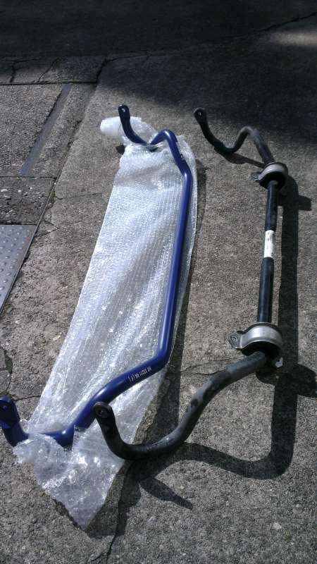

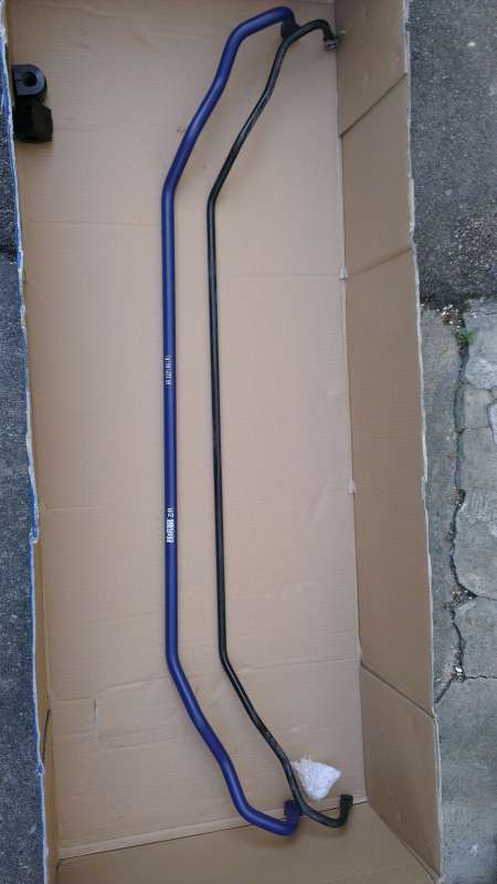

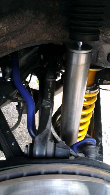

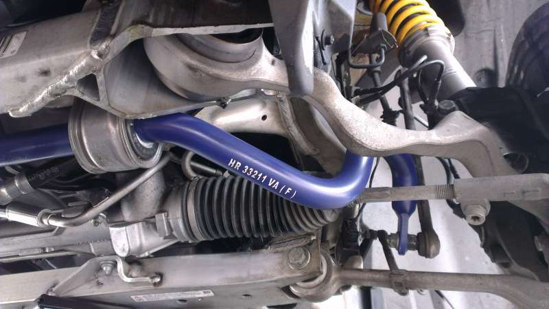

Die H&R Stabis sind drin und der Unterschied ist deutlich, jetzt weiß ich was ich die ganze Zeit vermisst habe.
Ich hab erst den Hinteren getauscht, dann am nächsten Tag den Vorderen.

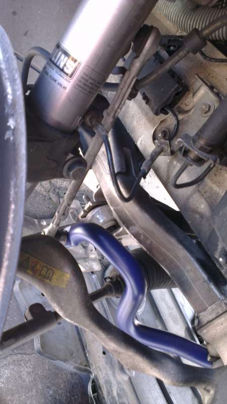

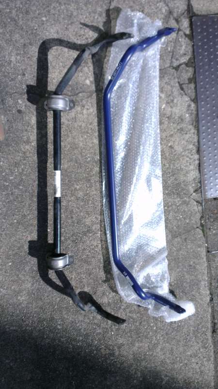

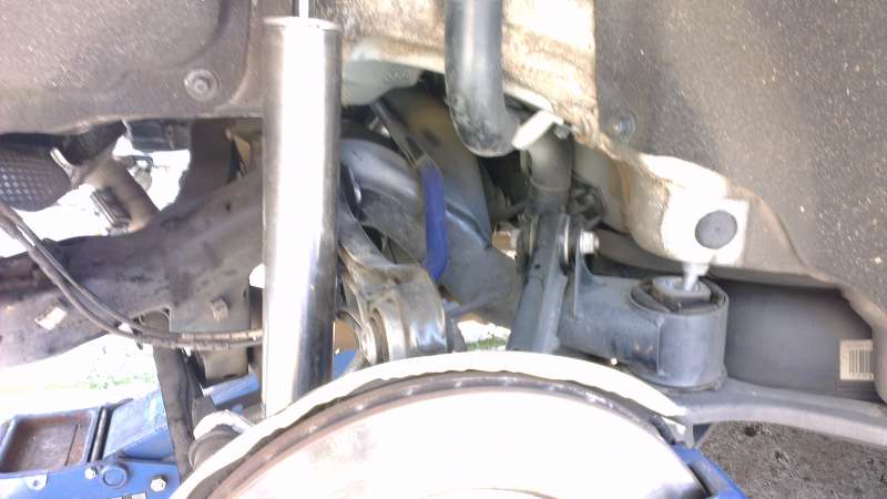

Hinten waren es eine ziemliche Arbeit, wenn man weiß wo und wie lösen geht es schneller, aber die Hinterachse muss komplett gelöst werden und so weit abgesenkt werden, dass die vorderen Lager die Zentrierdorne freigeben. Sonst bekommt ihr den neuen Stabi nicht rein, keine Chance. Machts euch einfach, machts gleich richtig.
Die Hinterachse gibt vor allem Stabilität, das Auto fuhr sich nur mit dem Stabi hinten stabiler und leichter, allerdings war das Einlenkverhalten fast identisch.

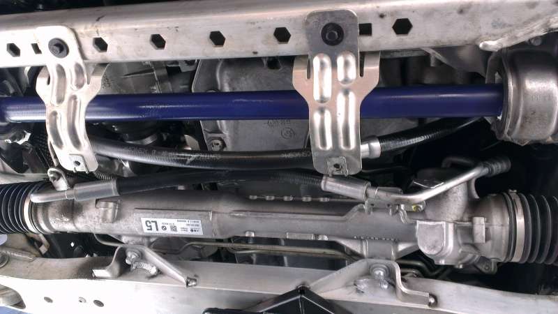

Erst als vorne der Stabi auch drin war das Aha-Erlebnis da. Die Kurvengeschwindigkeiten sind nun viel höher, das Auto lässt sich jetzt sehr fein am Grenzbereich entlangzirkeln, kein Wegknicken mehr, kein Untersteuern und abrubbeln über die Reifenaussenkante.
Das hat es echt gebracht. Vorne auf keinen Fall steifer wählen, hinten auf keinen Fall weicher wählen. Die Eibach sind meiner Meinung nach sowas von raus.
Und das Beste ist, weil das Handling so stark profitiert hatte, konnte ich vorne und hinten nochmal die Dämpfer mehr aufmachen. => Ein deutliches Plus an Langstreckenkomfort.
Aber wo Licht ist....
Der Komfort auf schlechten, geflickten Straßen mit Höheunterschieden links und rechts kommen deutlicher durch. Wird aber durch die weicher Dämpferabstimmung wieder ein wenig kompensiert.
Und beim Überfahren von krassen Querfugen hört man den Stabi vorne rumpeln, das verstärkt sich wenn man gerade mit einem G durch die Kruve ballert. ![]()
Traktionsprobleme konnte ich bisher nicht feststellen.
Ach ja H&R legt keine neuen Lager für die VA bei, man kann die Originalen nehmen, die waren aber bei meinem mit dem Stabi verklebt! Besser gleich neue besorgen ich hab meine alten mit Scheibendraht runtergeschnitten, geht auch.
