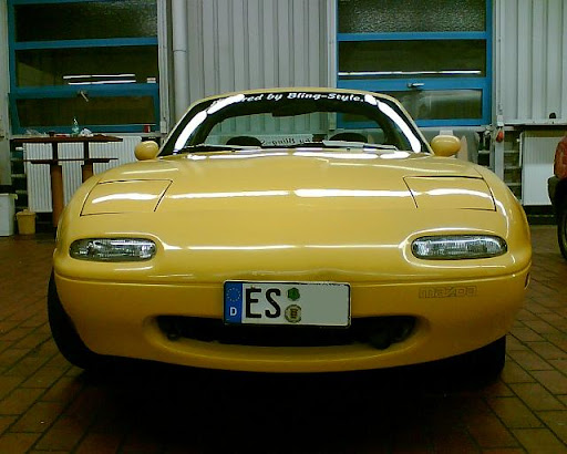

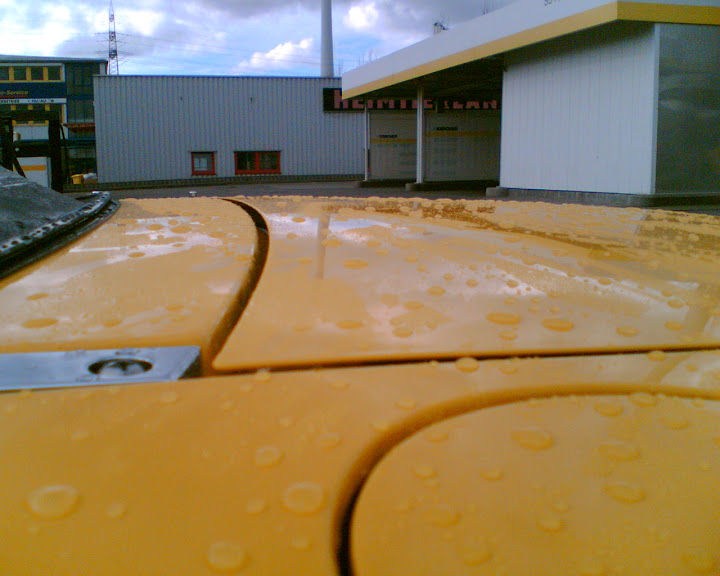

hier mein ehemaliger mx5 5 monate nach dem waxen. ich denke das ergebnis ist zwar nimmer perfekt, aber kann sich nach so langer zeit immer noch sehen lassen, gewachst wurde da übrigens vor dem winter..hier ein schöner vergleich zwischen carnaubawax, damals step 3.und techwax
farbunterschied war natürlich nicht so krass, waren glaub 2 verschiedene cams, aber der glanz ist sehr unterschiedlich.
Carnauba sprich wetlook
[Blockierte Grafik: http://lh3.ggpht.com/_qBzzHTz2JiA/SDia-ScVsJI/AAAAAAAAAt8/CCkB_HsX1d0/s720/DSCF2056.JPG]
techwax sprich chromartiger glanz, [Blockierte Grafik: http://lh5.ggpht.com/_qBzzHTz2JiA/SDkNJicVs1I/AAAAAAAAA2k/ztJoiplNt_U/Bild027web.JPG]
auf dieser farbe ist der wetlook eindeutig besser..
bei techwax verschwimmen die konturen zu sehr und der wagen verliert seine wirkung.ich geb euch gerne auch andere wachse, einige habe ich bereits im programm, jedoch noch nicht wirklich durchgetestet, da muss ich mich dann auf andere aussagen und tests verlassen.
