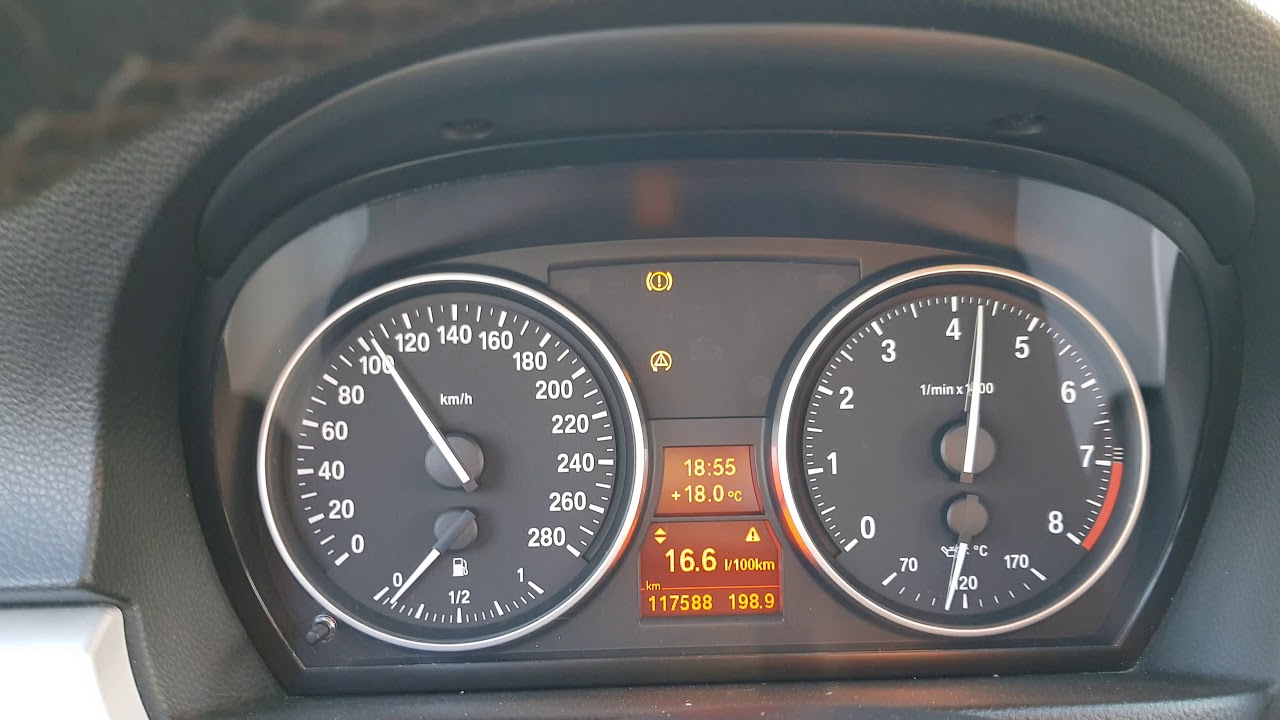

Der Fehler sollte nun gefunden sein.
War gestern wieder beim Tuner. Als wir die DME ausgelesen haben, war noch immer der 330i Datenstand in der DME hinterlegt. Obwohl die DME geflasht wurde.
Das ganze Dilemma ist wohl auf folgenden Blödsinn meiner Seits zurückzuführen.
Mein Mechaniker und Ich dachten das wir durch das umbennen des Steuergerätes auf eine Fahrgestellnummer eines 330i den Datenstand über BMW interne tools aufspielen könnten. Das ganze hat auch zuerst wunderbar funktioniert. Bis das flashen abgeschlossen und die DME den Datenstand des 330i programiert hatte. Als wir das Auto dann gestartet hatten, lief er im Notlauf. Und weder Fenster noch Spiegel noch Schiebedach usw funktionierten noch. Also alles wieder umgeschrieben und neu codiert. Nur das Schiebedach will sich seither nicht mehr bewegen weder codieren lassen.
Nun muss ein kompletter Resett des Steuergeräts durchgeführt werden, da anscheinend beim Löschen des Selbstversuchs nicht alles gelöscht wurde........ sondern immer noch Datenstände des 330i Flashversuchs abgelegt sind.
Was zu Folge haben könnte, das natürlich nichts mehr zusammenpasst. Und er deshalb im Ersatzkennfeld rennt wie Sau, und das Tuning des Tuners nichts bringt.
Könnte mein Gedankengang richtig sein ?
Und ist so ein komplett resett ohne Probleme möglich ?
