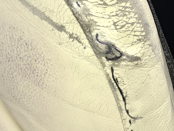

    Ich habe mich heute dem Riss im Fahrersitz gewidmet.
    Der erste Plan war, mit einem gebogenen Tierarzt-Nadel einiges von der Naht 'nachzufädeln', womit ich alles um den Riss 'festschnurren' könnte während des Klebens - leider ging der Plan ja nicht ganz auf (die Löcher waren zu schwierig zu finden), so dass ich lediglich einige Stiche gemacht habe, was aber dann doch völlig ausgereicht haben.

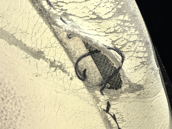

    Im Bild unten ist ein Stück Spannstoff vom lederzentrum.de bereits hinter der Rissstelle verlegt worden, und die linke Seite ist bereits verklebt:
    Rissreparatur 1

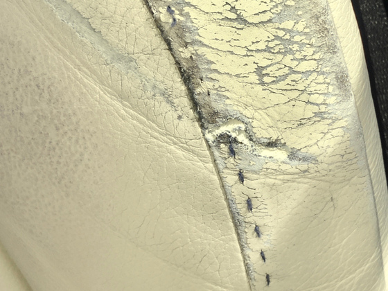

    Als Nächstes (unten) habe ich dann 'weit hinten rechts' Klebstoff verteilt, und die Stellen außen rechts (Richtung Tür) verklebt – bisher war ein Festschnurren nicht nötig:
    Rissreparatur 2
    Hier (unten) sieht man, dass ich mit dem Klebstoff nicht gegeizt habe (da stand auch nichts drin vom 'sparsam anwenden' :whistling: ), und zusammen mit dem Verkleben der Seiten links und rechts habe ich dann auch gleich die Fäden festgezogen – das hat gut gehalten, sodass das Abwarten bis der Klebstoff hält relative entspannt war:
    Rissreparatur 3
    Rissreparatur 4
    Im letzten Bild unten sieht man ja, dass ich die Fäden gezogen habe, und jetzt anfange die Rissstelle mit Flüssigleder zu füllen:
