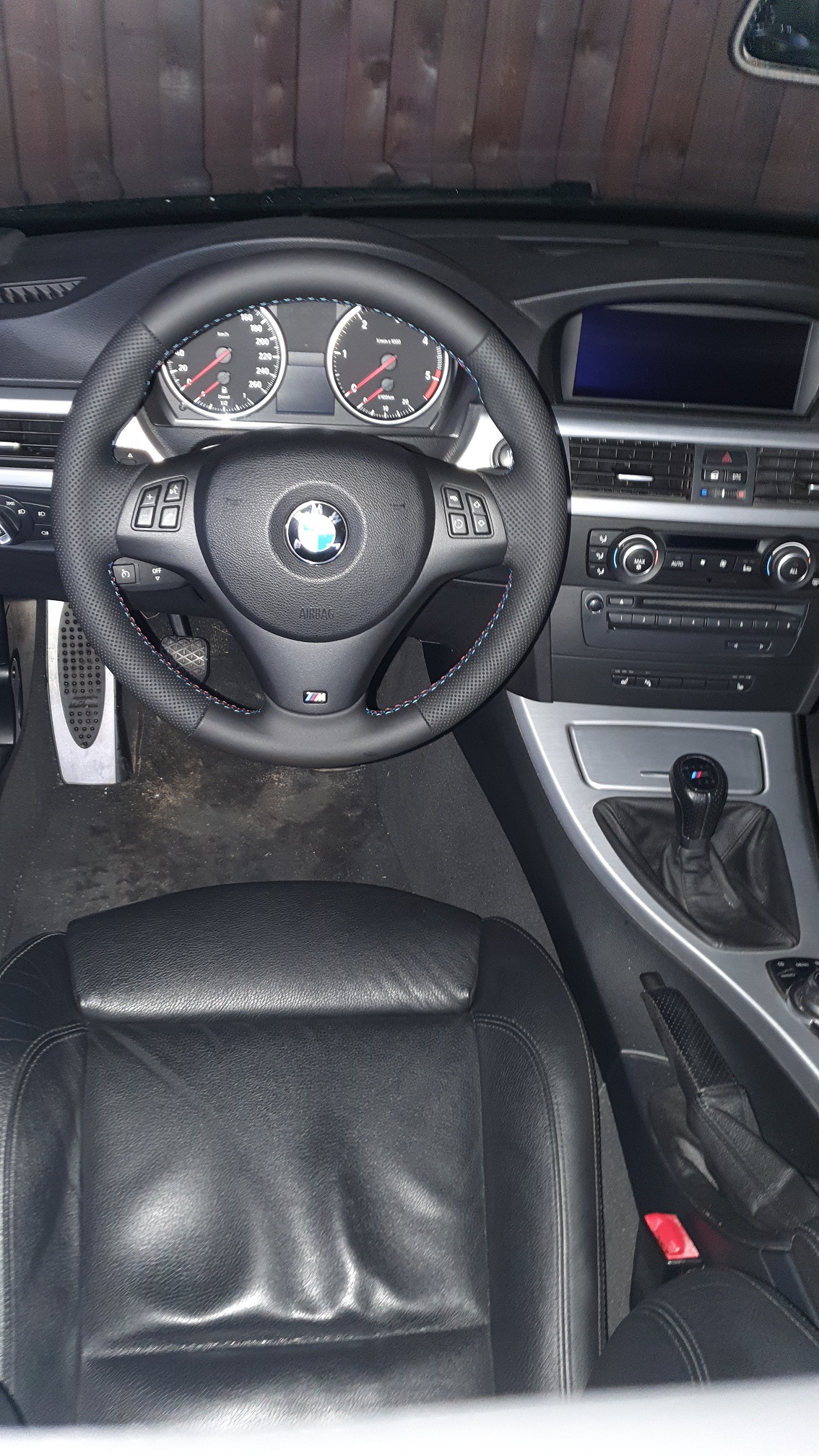

Alles anzeigenSo, was lange währt, wird endlich gut...^^
Endlich habe ich mein M-Sportlenkrad wieder, neu bezogen (in Originaloptik) mit farbiger M-Naht:
Qualitativ gefällt mir alles sehr gut, bin voll und ganz zufrieden.
