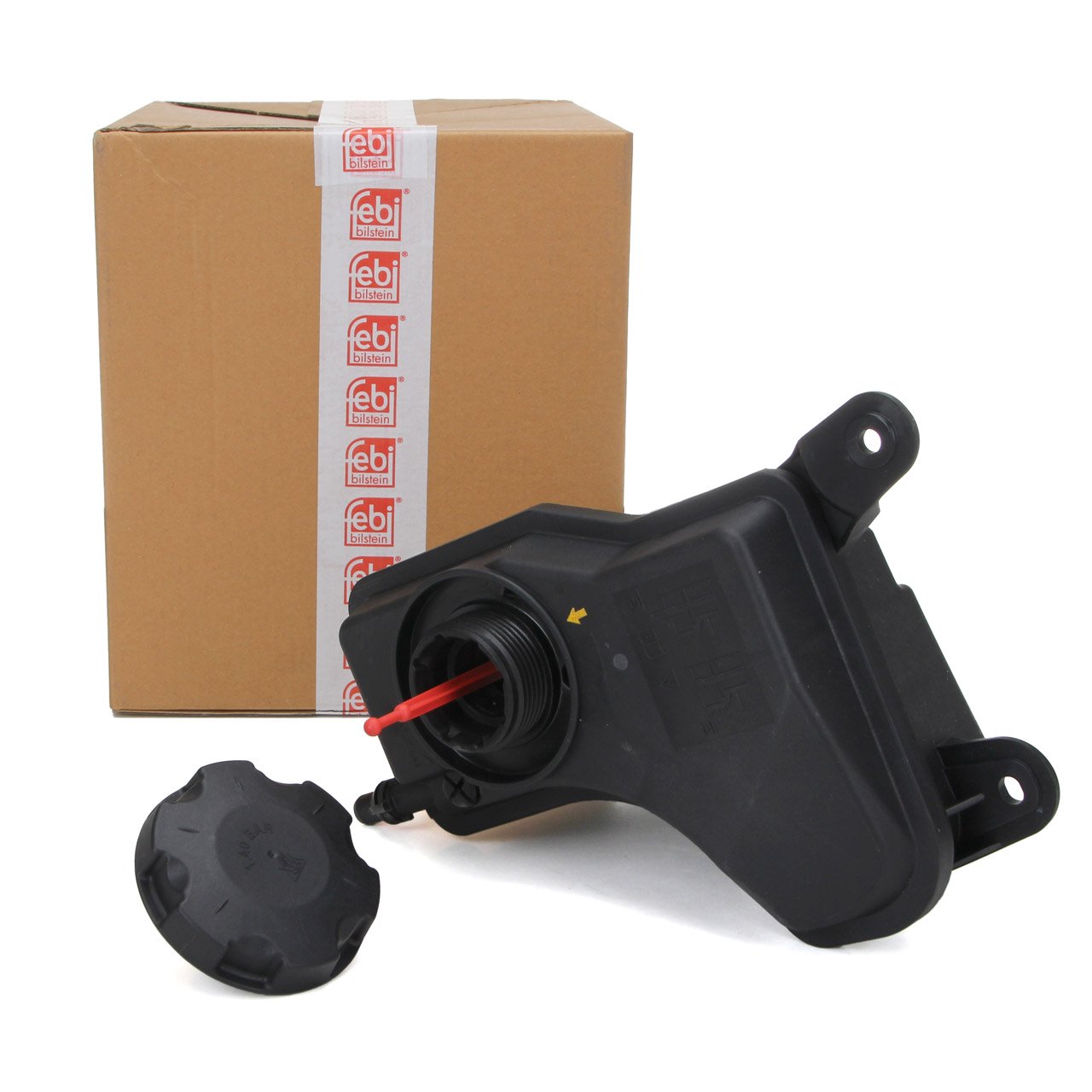

    dann haben wir uns mal den ausgleichsbehälter angeguckt, hat halt am deckel raus minimal gequalmt aber scheint wohl einfach nicht dicht zusein der deckel und der behälter bestimmt auch schrott ( febi bilstein beides )
    habe jetzt original bmw bestellt und dann wieder mit vakuum befüllen

    ich hab tatsächlich nen neuen behälter und nen neuen deckel von febi bilstein gekauft, ich hab den originalen noch , sollte ich mal den originalen deckel probieren? das ding ist als erstes hatte ich immer nur die anzeige „kühlmittel leer“ obwohls nicht leer war, aber das kochen hatte ich nicht.
    mit dem neuen behälter hats angefangen , und dann danach haben wir dichtung etc neu gemacht
