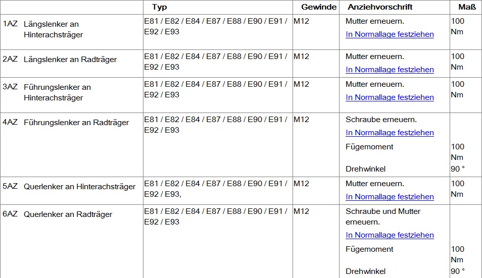

  • Ich bin gerade dabei, die Lenker an der Hinterachse zu verbauen. Kann mir jemand evtl. das Drehmoment bestätigen? 100Nm + 90° erscheint mir extrem hoch.
    Sollte es wirklich so sein frage ich mich vor allem, wie man bei der engen Konstruktion überhaupt in "Normallage" so an die Teile dran kommen kann.
    Über einen Hinweis würde ich mich freuen! :)
  • 100 Nm - es ist eng, aber man kommt problemlos ran.

    Man kommt wirklich überall dran, auch wenn es z.T. echt viel Probiererei gebraucht hat (in der Grube). Da auf meinen Schrauben "10.9" stand habe ich sie lt. der hier irgendwo verlinkten Drehmoment-Tabelle mit den +90° angezogen.
    Wenn es aber nur die 100Nm sein sollen wäre ich wohl besser beraten, die Schrauben alle nochmal zu wechseln.

    Den Querlenker hätte ich dem Dokument nach außen richtig angezogen (+ 90°), innen zu fest (da "nur" 100Nm). Das Mindeste wäre nun wohl, die Muttern am Hilfsrahmen zu tauschen und nur mit 100Nm anzuziehen.
    Selbst bei der VA finde ich verschiedene Werte, je nachdem ob 8.8 oder 10.9. Was meine Originalschrauben hatten, läßt sich natürlich nicht mehr ablesen. Leebmann hat mir auf alle Fälle 10.9er geschickt mit den Nummern aus dem ETK.
    Macht man sich hier zu verrückt? Ich denke mir immer daß sich jemand die dusseligen Varianten wohl nicht ohne Grund ausgedacht hat.
  • [Blockierte Grafik: http://666kb.com/i/da6cu7255yijkwgpt.jpg]
    tatsächlich - ist zwar erst 4-5 wochen her, dachte jetzt aber nicht mehr dass da noch jeweils ein drehwinkel am radträger hinzu kam.
