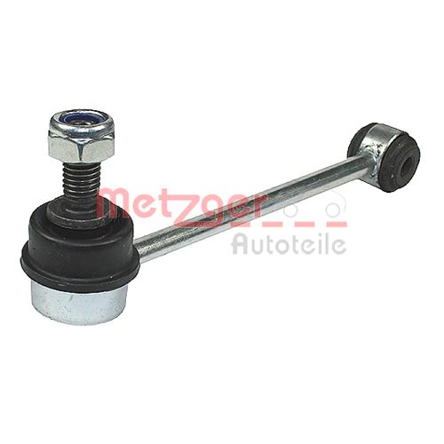

  • Weiß jetzt nicht ob das schon immer so war aber ich habe letztens festgestellt, dass meine Serien-Pendelstützen am M3 Stabi komplett anliegen.
    Habe leider nur ein Foto von hinten aber von der Seite sieht man deutlichen "Abrieb", sprich die liegen komplett an.
    Sehen auch leicht gebogen aus, total unter Spannung.

  • M3 und AG Modelle haben an der Hinterachse die selben Pendelstützen.
    Sieht aber allgemein in Ordnung aus.
  • Für mein Empfinden ist der Stabi genau falsch rum drin. Das würde doch mehr Sinn ergeben, wenn der Bogen anders herum wäre?
  • stimmt so - würde anders gar nicht passen!
  • Werde beim Antriebswellen-Austausch (ABS Ringe verbogen :rolleyes: ) mal die Pendelstützen mit dickeren/breiteren Lagern verschauben lassen.
    Dann ist zumindestens im normalen Fahrbetrieb kein Kontakt mehr zwischen den Stützen und dem Stabi.
    Unter Belastung ist dann natürlich weiterhin Konatakt vorhanden...

  • Wie war bzgl Stabi denn die Problematik mit der Tieferlegung? Theoretisch wären kürzere Pendelstützen ja doch sinnvoll.
    Was ich bei der Montage noch gemacht habe war die Stabilager gut zu fetten (PU), damit das Ganze nicht bockiger als nötig wird, und die Stützen in Normallage anzuziehen.
  • Die standard Stützen haben eine Länge von ca. 160mm, wie approximate schon sagte, egal ob AG oder M.
    Die Powerflex Buchsen von den M3 Stabis wurden beim Einbau mit den mitgelieferten Fett versehen, nur ob das "ewig" hält.
