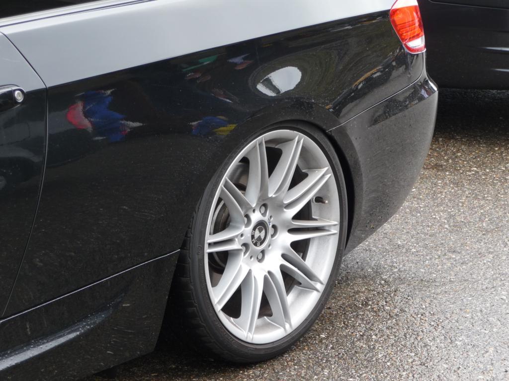

    Ich habe auch die M225 Felgen drauf. Im Alltagsbetrieb mit 12er Scheiben hinten pro Seite.
    Für den Urlaub habe ich diese gegen 10er hinten gewechselt. Bei wirklich voller Beladung haben die Räder sogar mit den 10er Scheiben bei langen Bodenwellen geschliffen. Wie die volle Beladung (noch ohne Passagiere) ausgesehen hat, zeigen die nachfolgenden Bilder (oben auf dem Jaufenpass). ;)
    [Blockierte Grafik: http://www.treffbilder.de/images/83283052/b996hag1.jpg]
    [Blockierte Grafik: http://www.treffbilder.de/images/83282753/y990pio1.jpg]
    [Blockierte Grafik: http://www.treffbilder.de/images/83283836/c996ukp1.jpg]
    Michel
  • wow, das sieht aber verdammt knapp aus. Ich hab die 10mm von H&R bestellt für vorne und hinten. Normalerweise wollte ich hinten die 12mm drauftun, jedoch gibt es laut diverse Meinungen je nach Reifentyp das es schon über die Norm rausgeht. Deshalb bleibe ich vorerst bei den 10mm.
    Vielen Dank für die Fotos.
