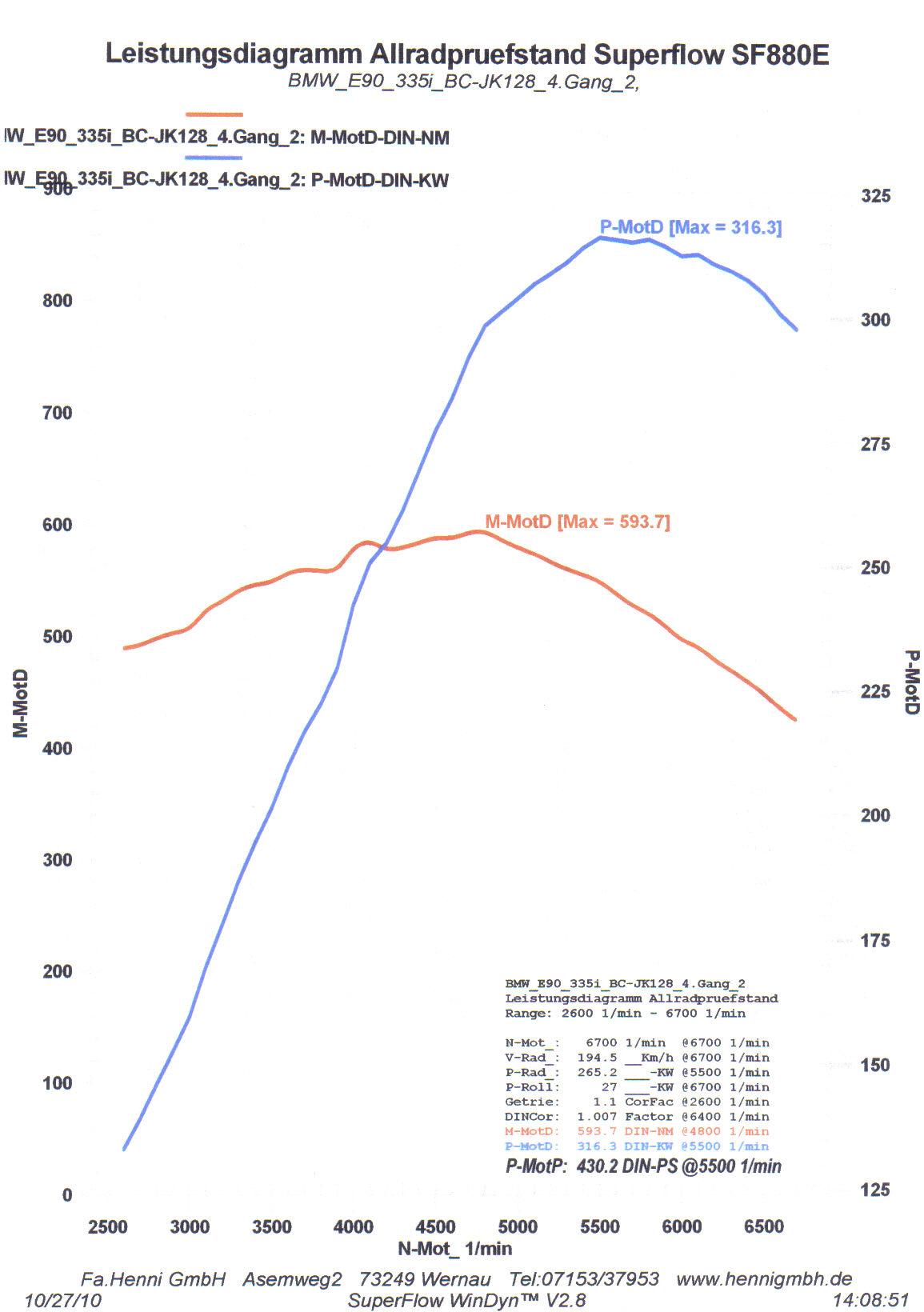

das einzige problem was noch besteht ist dass das auto beim durchbeschleunigen leicht "ruckelt". es fühlt sich so an als ob man gas wegnimmt und wieder gas gibt.
vielleicht hat einer eine idee?
Würde auch auf Zündkerzen tippen, oder die Diverter-Ventile? Hast Du noch die originalen drin? Oder schon von Forge? Damit sollte das nicht vorkommen, es sei denn, man macht so wie ich zuerst, die falschen Federn rein ![]()
Übrigens: Respekt vor der Leistung Deines Motors, hoffentlich hält das auch alles ![]()
