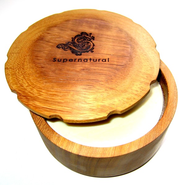

So Jungs meine Zusammenstellung sieht jetzt so aus:
-DODO JUICE Born Slippy Refill mit Reinigungsknete
-3M Feinschleifpaste (Maschine)
-3M Hochglanz Maschinenpolitur (Maschine)
-DODO JUICE Supernatural (Hand)
-DODO JUICE Sour Power Shampoo
-P21s (Felgenreiniger)
-Glas Nanoversieglung (0815)
-Mikrofaser Tücherhabe für die Innenraum Reinigung immer Feuchte Allzwecktücher und Glas Reinigung Tücher genutzt......
kann mir vielleicht jemand was für die Innenraum Reinigung in Tücher form empfehlen!!!
