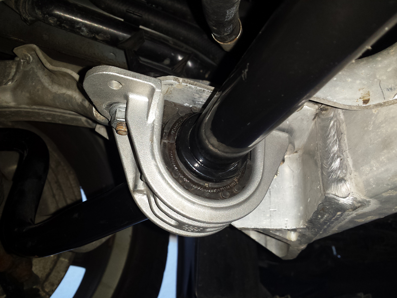

  • die ag lager bestehen mit sicherheit nicht aus zwei einzelnen teilen - beim m3 (e92 = 26,5mm / e93 = 28mm) müssen auch zwei teile (oben und unten) aus dem etk bestellt werden.
    hier die von mir verbaute e93 m3 variante...

    Definitiv sind die in meinem 2011er zweiteilige aus Ober und Unterteilt ich hab's doch in der Hand gehabt, leider sieht man das auf den Fotos nicht. Trotzdem sehen die Lager anders aus, hat sich bei dir was verändert bezüglich Geräusche von der Straßen, ich hab den Eindruck das rauher Asphalt sich mehr in Innenraum überträgt.
    Die H&R Stabi sind vorne 0,5mm dicker, die 26,5 Lager sollten passen.

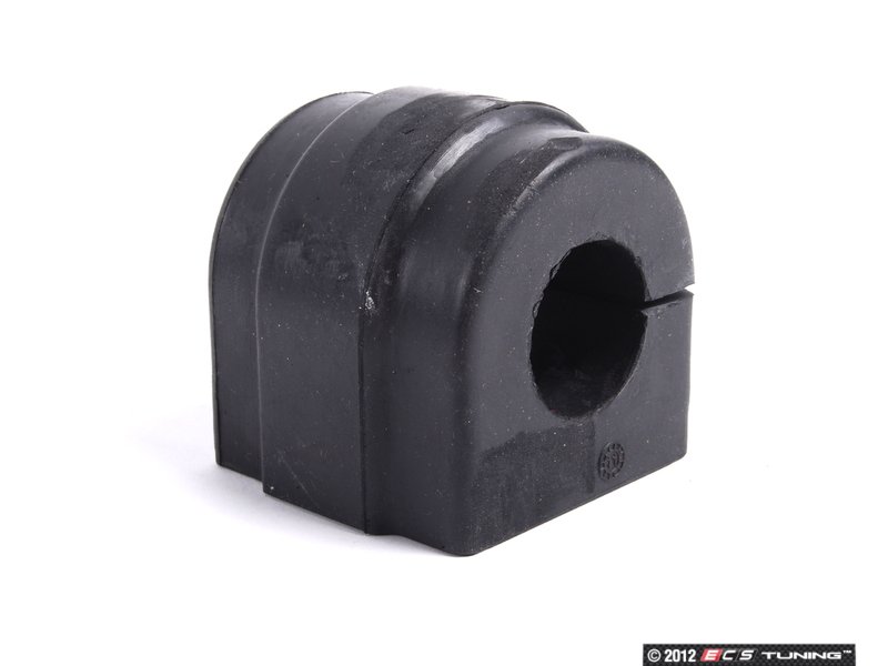

    [Blockierte Grafik: http://c1552172.r72.cf0.rackcdn.com/245969_x800.jpg]
  • Ein halber Millimeter hört sich sehr gut an. Das ist mir auf alle Fälle viel Wert, wenn man weiterhin die originalen Aufnahmen und Gummis (was die Größe angeht) nutzen kann.
    Eibach legt meines Wissens eigene Gummis mit dazu, richtig?
