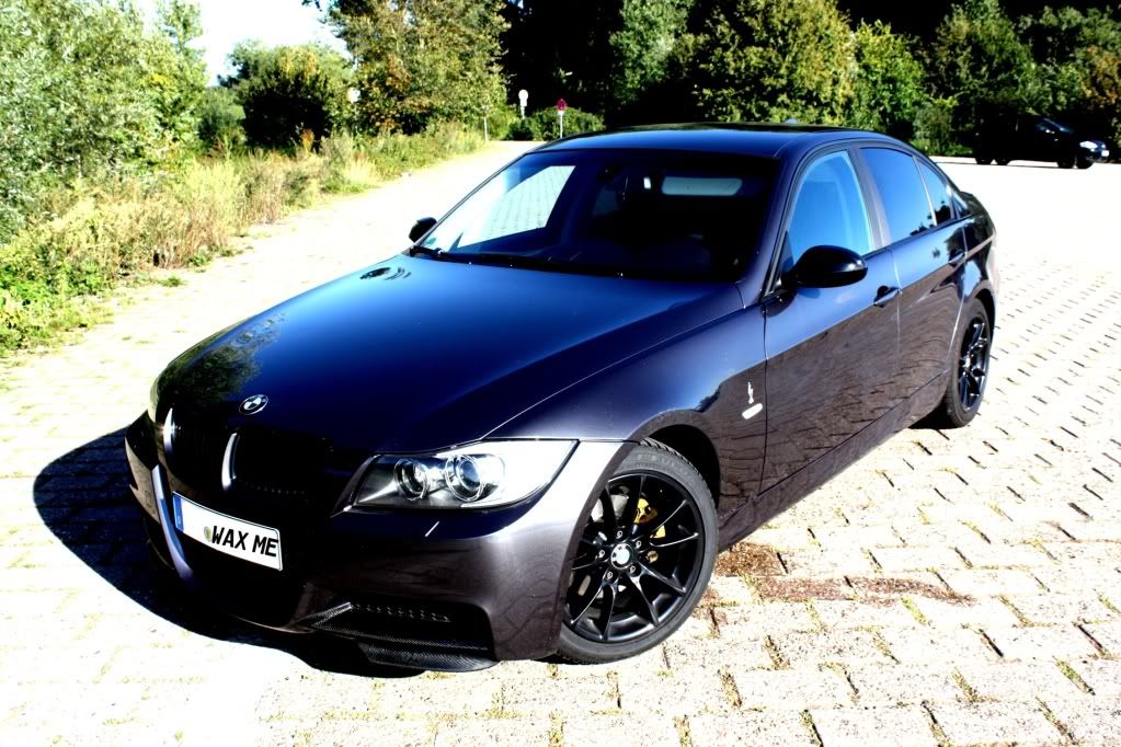

Morgen probier ich es mit dem Wax mal aus
Einfach mal mit der Hand auftragen und verreiben meint ihr?

So einfach ists nicht.
Am besten ists, wenn du es mit einem Aplikatorpad aufträgst. Immer in kleinen bereichen arbeiten, dann lässt du das Wachs entsprechend den Vorgaben ablüften und nimmst es mit einem Microfasertuch ab.
Vorher musst du das Auto natürlich gründlichst reinigen.
Sauber und poliert ist er, siehe Bild oben
