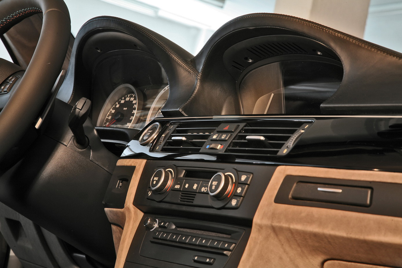

    2000 EUR, damit hatte ich eigentlich fast gerechnet. Aber mir reicht eigentlich der obere Teil des Armaturenbrettes, es soll ja nur "etwas schnieker" aussehen nicht gleich zum Kunstwerk werden. (quasi wohl Teil A in der obigen Grafik)
    Ja WAAU, genau so fänd ichs goil:
    http://www.sattlerei-bembenek.de/g2/main.php?g2_itemId=768
    Tja wunderbar, dann weiß ich schon mal zu wem ich gehen werde :)

    Beim E9X ist jedoch bei Vollleder immer nur der untere Teil mit Leder bezogen. Der obere Teil ist aus Kunststoff, wie bei den normalen Modellen. Bei anderen BMW Modellen ist auch der obere Teil bezogen. Dann ist das allerdings auch ab Werk vorgesehen und vor allem getestet.
    Ich persönlich wäre sehr vorsichtig mit dem Beziehen des oberen Teils im E9X, weil es immer die Funktionsweise des Airbags beeinträchtigen wird. Wie stark die Beeinträchtigung ist, z.B. durch die Verzögerung der Sollbruchnähte des Leders kann keiner mit Sicherheit sagen. So etwas läßt sich nur durch einen Crashtest feststellen. Immer daran denken, wir reden bei einem Unfall von Sekundenbruchteilen, die über Leben und Tod entscheiden können. Mir wäre es das nicht wert.
