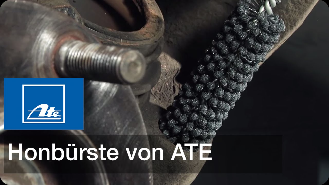

Ja da scheiden sich die Geister...Führungsbolzen schmieren oder nicht..wohl eher eine glaubensfrage?! Ich schau die mir erstmal an, mach sie mal mit einem feinen Schleifpapier sauber..
Die originalen Gummi/Kunststoffhülsen habe ich innen auch nie geschmiert.
Die Bronzehülsen von AT-RS sind natürlich eine andere Baustelle, die müssen
innen geschmiert werden.
Anders sieht es aber mit der Bohrung im Sattel aus. Damit dort nach dem
Säubern nicht schnell wieder der Rost aufblüht (was dann quillt und in der
Folge die Buchse verengt), habe ich sie immer zart mit etwas Keramikpaste
bestrichen, bevor ich die Hülse wieder eingesetzt habe. Da bewegt sich
zwar nichts, aber es gilt, den blanken Stahlguss vor Rost zu schützen. Die
Buchse sitzt ja nicht so stramm und dicht, dass kein Salzwasser eindringen
könnte.
Ich finde die Ate-Bürste mit mindestens 30 € aber etwas überteuert. Für
mich hat es immer auch ein zusammengerolltes Stück Schleifleinen getan.Hier ein Video von Ate:
