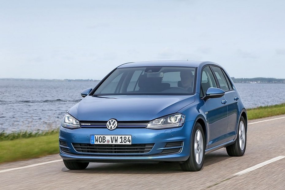

  • Kleinsparer
    Ein aufgeladener Dreizylinder-Benziner mit gerade einmal einem Liter Hubraum soll den Golf noch sparsamer machen. Im Zyklus gelingt das ziemlich eindeutig.…
    www.heise.de
    VW führt die Klappen auch ein, beim nächsten MJ werden die garantiert wieder weggespart.
