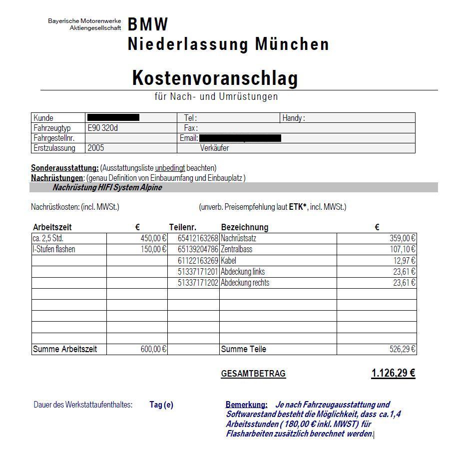

  • Guten Abend,
    auf eine Preisanfrage für's Alpine-Set, sowie den beiden Türrahmen, und das Kabel für den rechten Bass,
    hat mir Frau Blindauer einen Nachlass von ca. 7% gewährt. Auf den Komplettpreis wohlgemerkt.
    Ich glaube da kann man nicht meckern, oder?
    Raffa

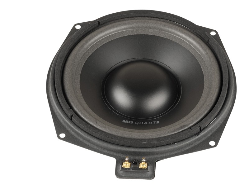

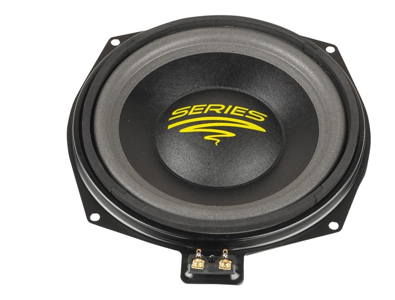

    Lohnt es sich die Subwoofer Lautsprecher direkt mit zu tauschen? Gibt es da Erfahrungen in Kombi mit dem Alpine Nachrüstset?
    Wenn ja gibt es Empfehlungen? Da die Alpine Endstufe ja nicht allzu viel Leistung bringt,
    vermute ich es müssen nicht die teuersten sein
    EDIT:
    Nach erster Recherche würde ich wohl die
    MB-Quart QMW200
    oder
    Audio System AX 08 nehmen
    preislich nehmen die sich nichts...
    hat die schon jemand gehört? Am besten sogar beide :D
  • Audio System X 200 BMW
    Audio System darf als Vorreiter bei den BMW-Systemen gelten, gibt es doch beim Hambrücker Spezialisten schon seit Jahren BMW-spezifische Systeme.
    www.hifitest.de
    MB Quart QM200.3 BMW
    Bei MB Quart wird das Thema „fahrzeugspezifi sche Systeme“ besonders groß geschrieben. Mittlerweile gibt es eine nennenswerte Palette (nicht nur) für BMW.
    www.hifitest.de
    Vom Audio System gibts auch Tests in einer Car& Hifi Zeitschrift ,schau mal in deren Bestenliste ,evtl kannst du dann das Heft hierzu nachbestellen.
    Edit - Sind dieselben Test wie verlinkt weil alles ein Verlag. ;)
    Rein von den Tests her würd ich Audio System nehmen (es gibt natürlich auch noch andere...) Zusätzlich noch ne dünne Alubutylmatte für die Plastikteile hinter den LS ,um klappern und dröhnen zu minimieren.
    Einmal editiert, zuletzt von robertx66 ()
  • Danke, werden wohl die AX 08
    Das Alpine Set ist geordert
    Vielleicht kann ich es ja am Wochenende schon einbauen... die Subs folgen danach
