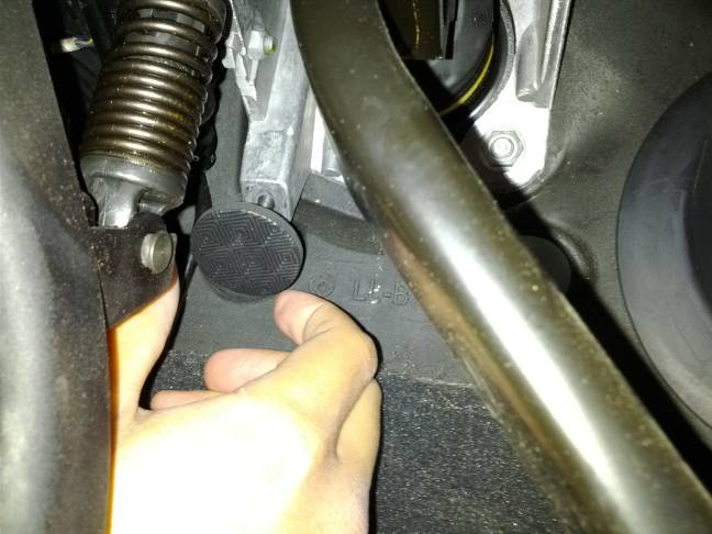

    wie funktioniert das Ding eigentlich, wie muss man sich das vorstellen?
    Wenn dieser Anschlagpuffer nun höher ist, kann man das Pedal nicht so tief reintreten, ist das richtig, trennt die Kupplung noch sauber? Wenn die Kupplung wirklich nur ganz tief/unten erst trennt, dann ist was anderes faul, eventuell Luft in der Kupplung.
    Gruß.
    Du hast es schon richtig verstanden, da dieser Stopper aus mehrerern Scheiben besteht kannst Du ihn individuell an den Leerweg des Kupplungspedals anpassen. Da sollte die Kupplung noch trennen können.

    Ich habe mir jetzt mal einen provisorischen "Clutch
    Stop" selbst gebaut, um das ganze mal zu testen. Genommen habe ich dazu
    einen Kunststoffstopfen aus einem Tischbein. Der hat eine Höhe von ca. 14mm. Das
    Teil habe ich einfach auf den OEM "Clutch Stop" geklebt. Nun fahre
    ich seit einer Woche so rum. Es fühlt sich nicht so an, als ob ich in einem
    neuen Auto sitze. Aber es bringt definitiv etwas. Es ist nun zumindest
    einfacher ohne ruckeln vom 1. in den 2. zu Schalten. Auch allgemein lassen sich
    die anderen Gänge irgendwie viel besser schalten.
    Also gute Sache :thumbup:

  • In vielen englischsprachigen Foren liest man ja viel positives von Clutch Stoppern, mit denen der Pedalanschlag verlängert wird und dadurch das Pedal nicht soweit getreten werden kann.
    Hat hier schon jemand Erfahrung damit gemacht?
    Ich bin am überlegen mir einen zu bestellen, habe aber bisher nur Händler in den USA gefunden.
    Wir sollten vorher auch über die Nachteile sprechen. ;)
    Ist dir bewusst, dass bei evtl. nicht ausreichendem Pedalweg die Kupplung nicht richtig trennt
    und du damit erheblichen Verschleiß am Getriebe in Kauf nimmst? Speziell sind das zunächst die
    Sychronringe und ggf. sogar auch die ZR selbst. Ist es das wert?
    Ich würde mir das zweimal überlegen. ;)
    Grüße
    ein Chemiker
  • Also ich habe nicht das gefühl das die Kupplung nicht richtig trennt. Außerdem bin ich der Meinung das man dann den Motor gar nicht starten könnte wenn das der Fall ist.
