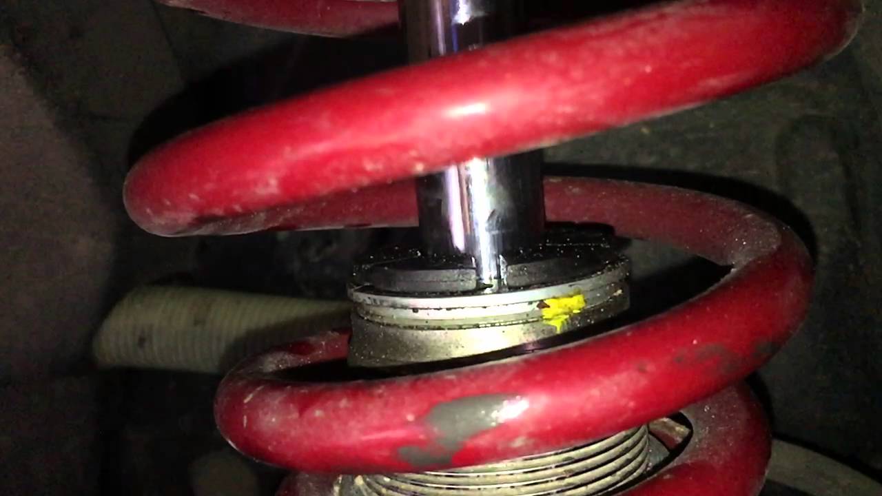

    Ich glaube ich habe das Problem gefunden. Es scheint der Stoßdämpfer selbst zu sein, darauf bin ich nur durch Zufall gekommen.
    Jetzt muss ich erstmal schauen, wie ich den Austausch am besten hinbekomme, ohne dass das Fahrzeug zu lange steht.
  • Ich glaube ich habe das Problem gefunden. Es scheint der Stoßdämpfer selbst zu sein, darauf bin ich nur durch Zufall gekommen.
    Sicher, dass es der Stoßdämpfer selbst ist? Wie alt ist er denn?
    Tauschen musst man ja achsweise, also nicht dass es sich dann rausstellt, dass du die Arbeit umsonst gemacht hast ^^
    Ein Stoßdämpfer würde dieses Poltern eher auf unebenen Fahrbahnen machen (und das aber nicht frequent wie bei dir im Video) als auf gerader Bahn, vor allem wenn's ein Bilstein ist, wie man's des Öfteren liest :D
  • Ich bin mir ziemlich sicher. Ich habe ein Video von der Kolbenstange gemacht, diese bewegt sich radial zum restlichen Federbein.
    Dabei knackt es, allerdings klingt das etwas anders als das Geräusch beim fahren.
    Die Dämpfer sind jetzt ca. 1,5 Jahre alt, allerdings sind es Koni Dämpfer.
    Morgen kann ich das Video vom Dämpfer mal hochladen, muss es erst noch zurechtschneiden.
  • Morgen kann ich das Video vom Dämpfer mal hochladen, muss es erst noch zurechtschneiden.
    :thumbup: Immer her damit, wenn man schon ein Video/Foto hat, wo man's sieht. Ist halt interessant :juhu:

  • :thumbup: Immer her damit, wenn man schon ein Video/Foto hat, wo man's sieht. Ist halt interessant :juhu:
    Wie versprochen, hier das Video vom Dämpfer:
    Schon bissel komisch, dass der so schnell aufgegeben hat.
    Jetzt muss ich mal schauen, wie ich das am besten anstelle mit dem Wechsel.
