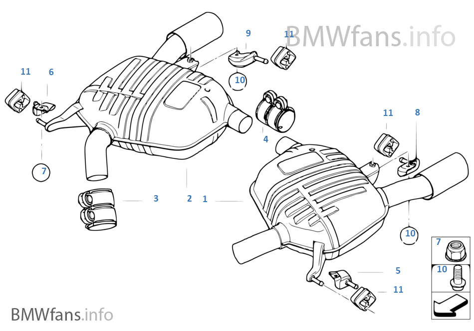

  • Hey Leute,
    ich möchte mir gerade Schellen für nen Auspufftausch bestellen.
    Da ich einen gebrauchten Performance Endtopf kaufe, sind die zwei Schellen nicht mehr da.
    Hier habe ich die Nummer für die passenden Schellen rausbekommen:
    Nachschalldämpfer
    Nachschalldämpfer | BMW 3' E91 LCI 335i N54 Europa
    de.bmwfans.info
    Unter der Nummer gibts verschiedene Angebote, 60 mm soll der Umfang betragen, die Länge angeblich 70 mm
    Jetzt gibts viele verschiedene Angebote zu der Artikelnummer von BMW
    Zum einen günstige Varianten:
    Rohrverbinder, Abgasanlage Ernst 223539 • BMW 18307560779 • 18201742445 • FORD 1048511 • 1854889 • AM97VX-5K256-BA
    Zum anderen die bei Leebmann24
    BMW / MINI Spannhülse / Rohrverbinder - LEEBMANN24
    Ich tendiere zu Leebmann, da ich keine lust habe, dass die nach einem Winter schon abfallen.
    Gibts aktuelle Erfahrungen oder grünes Licht?
    Danke!
