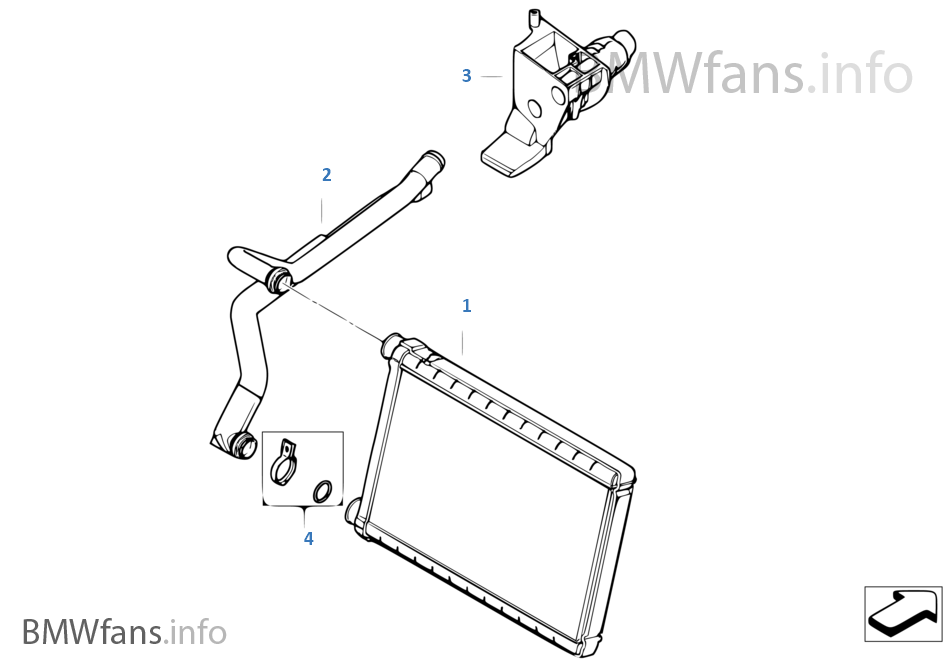

  • Meinst du den zuheizer oder? Wärmetauscher finde ich nicht?? Hast du ne teilenr was getauscht wurde
  • Heizkörper bis 07/2006
    Heizkörper bis 07/2006 | BMW 3' E90 325i N52 Europa
    de.bmwfans.info
    Zuheitzer gibt beim Benziner nicht nur beim Diesel, Das Teil mit Schläuchen ist relativ günstig aber die Arbeitszeit ist teuer weil das Armaturenbret ausgebaut werden muss und die Klima drucklos gemacht werden muss
