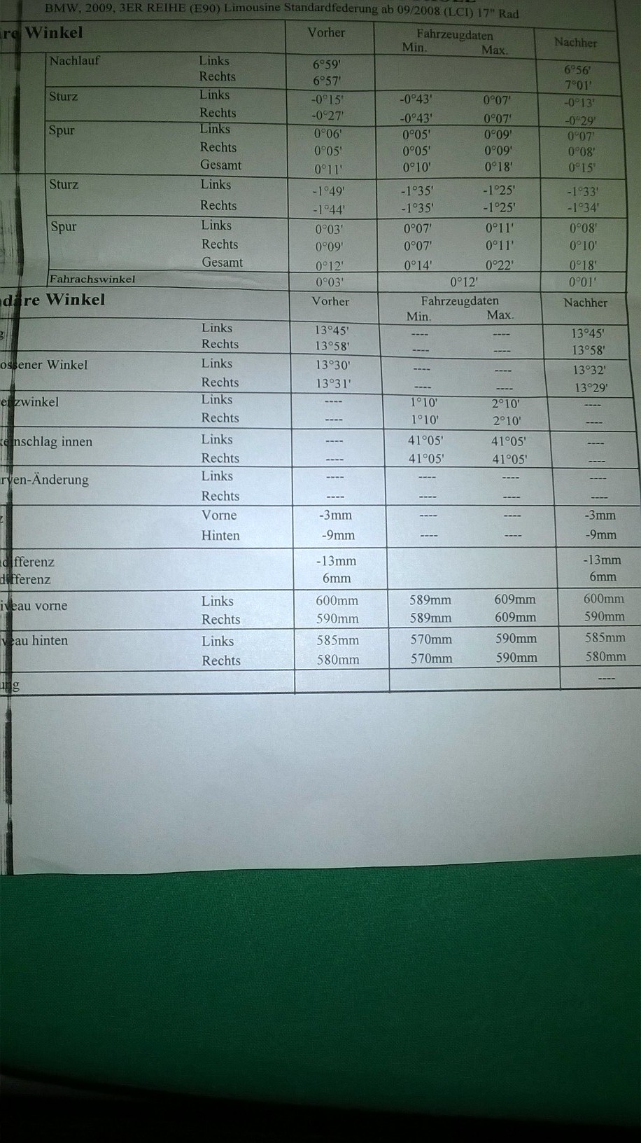

Vermessung in Ordnung ?
  • Auf jeden Fall ist es jetzt um Welten besser als vorher !!
    Leichtes Optimierungspotenzial besteht noch beim Sturz vorne, aber wenn der
    Geradeauslauf für dich passt und dabei das Lenkrad gerade steht, dann ist das
    so absolut ok. Und natürlich sollte es sich jetzt so auch sehr ordentlich fahren,
    also bspw. das Heck stabiler/ruhiger sein.
    Grüße
    ein Chemiker
