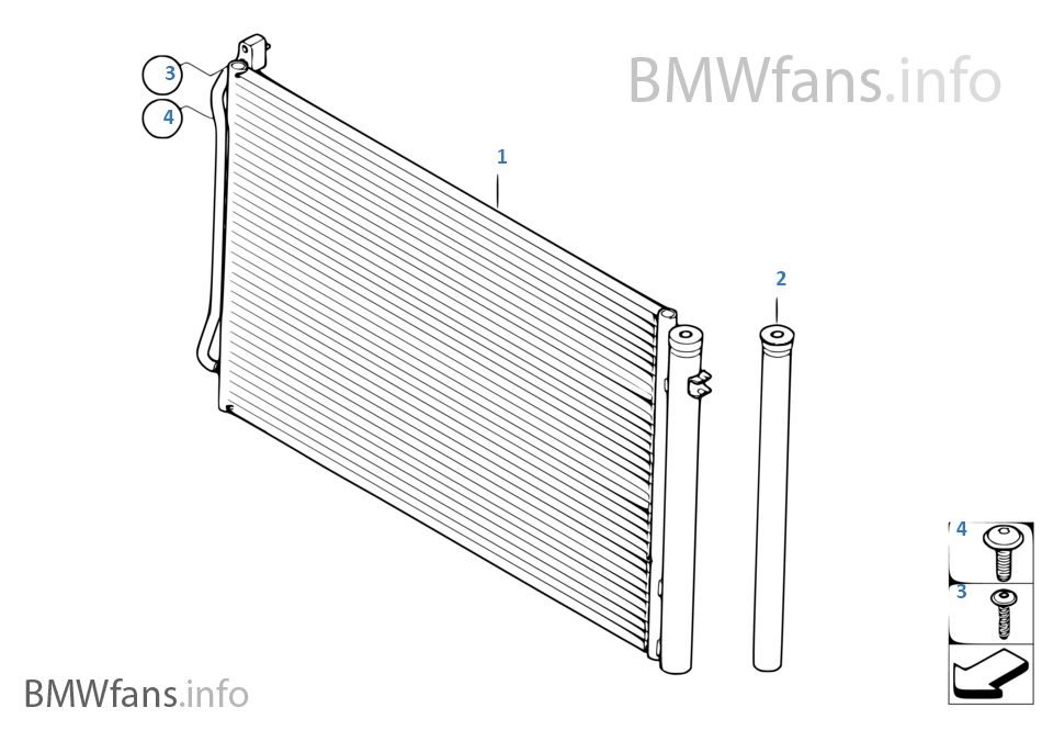

    btw. weiß ich nicht, ob man mit 100€ für ein Neuteil wirklich hinkommt:
    Kondensator Klimaanlage
    Kondensator Klimaanlage | BMW 3' E91 320i N43 Europa
    de.bmwfans.info
