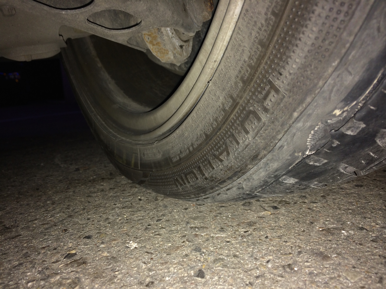

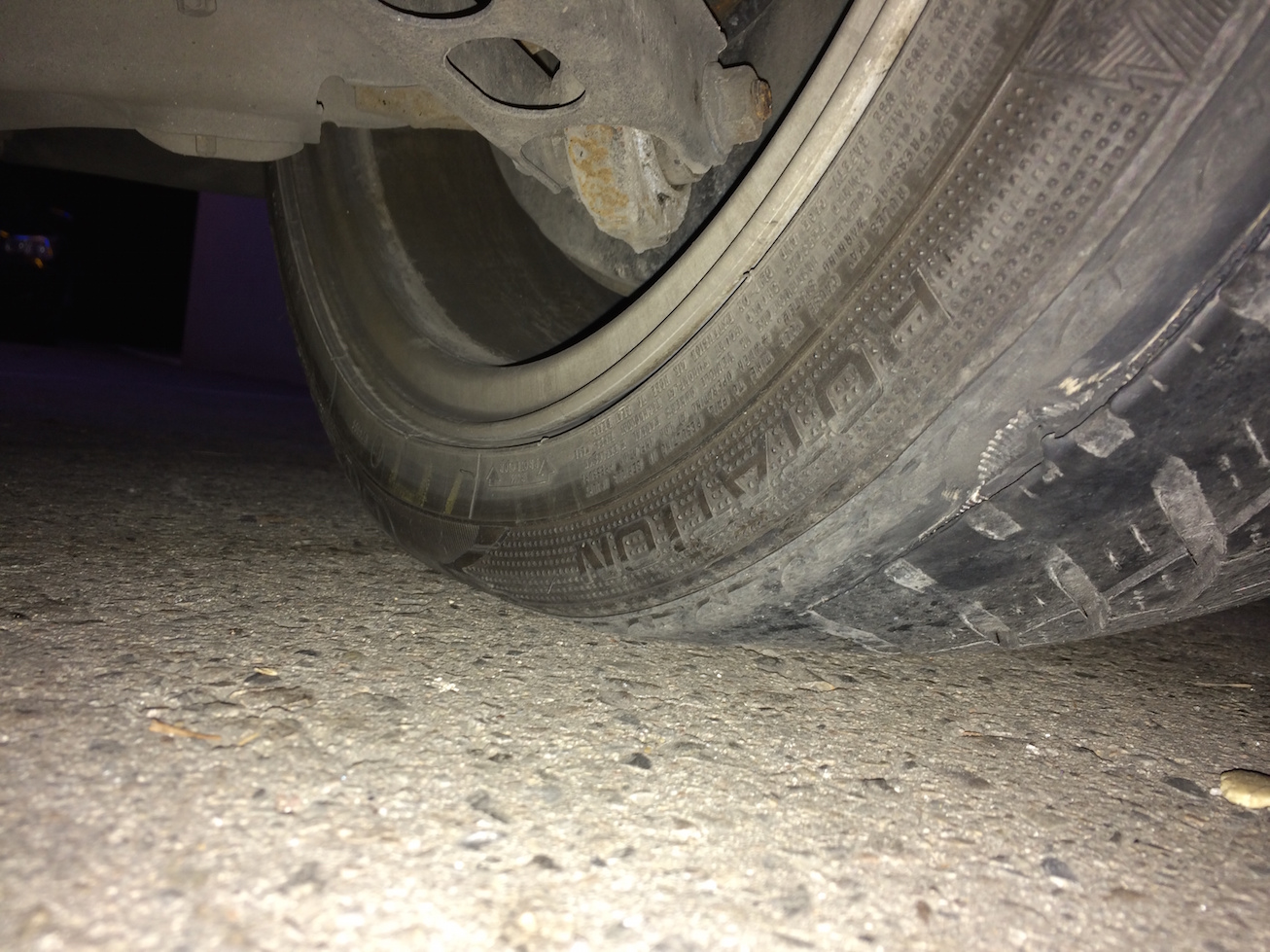

    Ich kann dir so Bilder von mir zeigen, waren 6 Jahre alte Winterreifen-Runflats. Hatte plötzlich nen Platten...bin dann noch 15km damit 50km/h gefahren, danach kamen 4 neue (wieder Runflat ;) ) Reifen und weils so schön war gleich noch 4 neue Felgen weil die Originalen Styling 159 von BMW nix taugen..
    Hier die Bilder:
    [Blockierte Grafik: http://freemaxx.de/e90forum/IMG_0591.JPG]
    [Blockierte Grafik: http://freemaxx.de/e90forum/IMG_0592.JPG]
    [Blockierte Grafik: http://freemaxx.de/e90forum/IMG_0597.JPG]
    [Blockierte Grafik: http://freemaxx.de/e90forum/IMG_0598.JPG]
    [Blockierte Grafik: http://freemaxx.de/e90forum/IMG_0602.jpg]
    ...die Alufelgen waren vom Erstbesitzer mitgegeben worden, die hat der (sieht man ja optisch) nicht sehr gepflegt. Da mir Leib und Seele aber was Wert ist hab ich alle 4 Alufelgen entsorgt, auch wenn nur eine einen Riss hatte (Lief aber einwandfrei Rund, hatte keinen Schlag).
    EDIT: Durch den Riss in der Felge kam Luft raus, deshalb schleichender Plattfuß...warum der Reifen allerdings so komisch aussieht ist mit schleierhaft. Der Reifen sah komplett in Ordnung aus bis auf die Stelle auf den Bildern. Der Rest vom Reifenumfang innen war einwandfrei!
    Der Reifen ist innen komplett abgefahren, da ist es kein Wunder ;)
