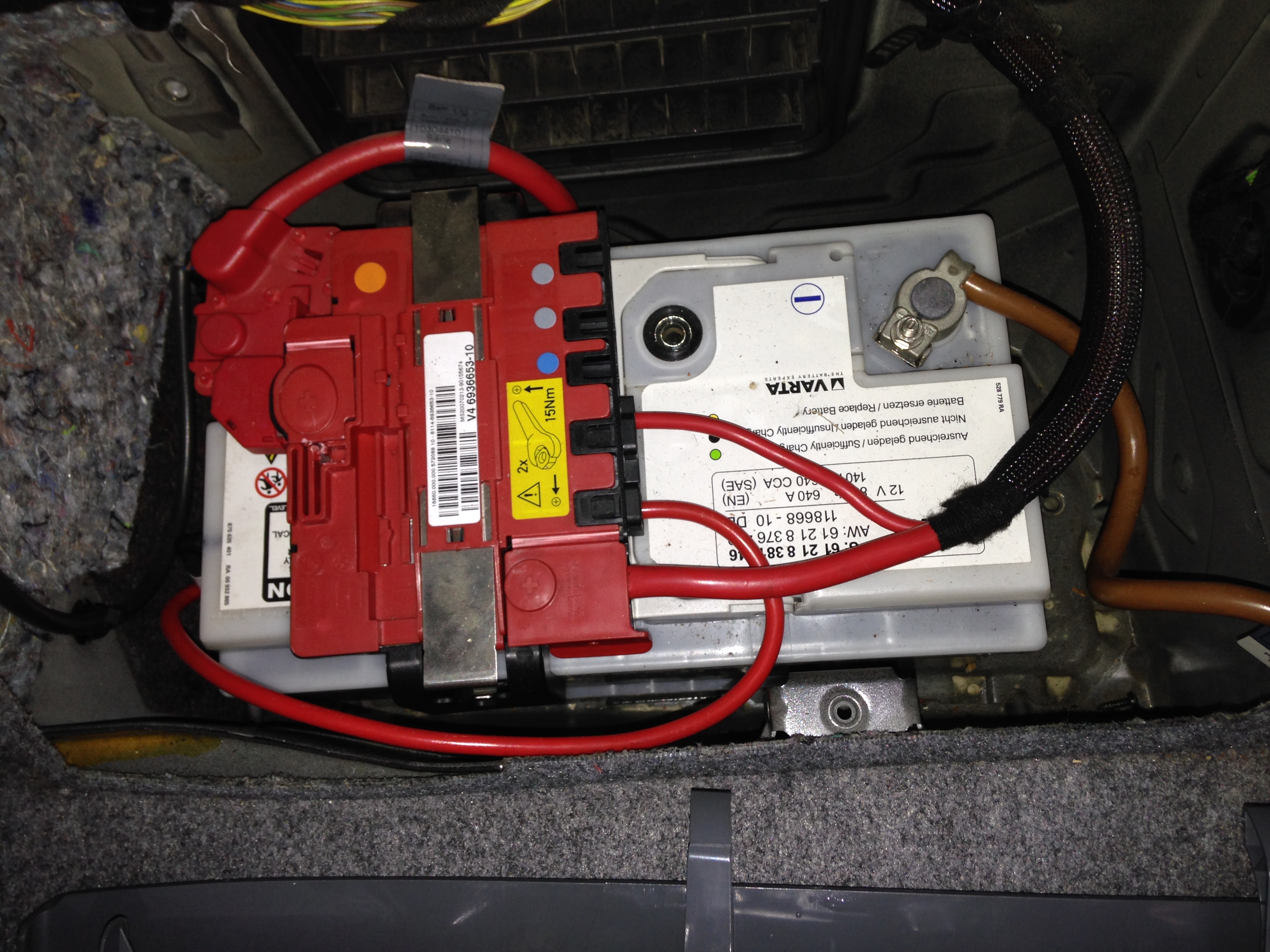

  • Okay,
    ich habe mir die Batterie angeschaut.
    BMW-Teilenummer ist die 61218381768
    [Blockierte Grafik: http://www.bilder-upload.eu/thumb/c29a83-1445880627.jpg][Blockierte Grafik: http://www.bilder-upload.eu/thumb/6fd042-1445880710.jpg]
    Die Batterie ist weiß, also auf keinen Fall eine AGM-Batterie.
    Macht es Sinn beim Tausch gleich eine AGM-Batterie zu verbauen? Oder funktioniert das nicht? ?(
    Falls keine AGM-Batterie, welche dann?
    Kann mir jemand eine Batterie empfehlen?
  • Jub, definitiv keine AGM.
    Ob man da jetzt so einfach ne AGM reinsetzen kann weiß ich leider nicht, aber hat doch bisher mit ner Normalen gewiss auch gut funktioniert.
    Empfehlen würd ich dir eine vom Hersteller Banner, ansonsten einfach mal aktuelle Test`s lesen.

  • Bei den Batterieinfos steht aber, dass diese Batterie nicht Start/Stop-Fähig ist.
    Jetzt seh ich nicht mehr durch.
    Brauch eine Batterie die eine 90Ah 720 A ersetzen kann und Start/Stop-Fähig ist. HELP ?( :thumbsup:
