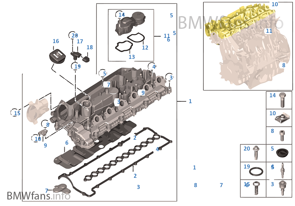

ich spiele ungern den Totengräber, aber hat jemand einen Tipp für mich wo ich denn herausfinden kann ob mein 325d überhaupt einen Zyklonabscheider hat? Ich habe jetzt viel gelesen und es soll wohl auch Fahrzeuge geben, die keinerlei Abscheidung haben. Außerdem interessiert mich ob es denn Sinn macht überhaupt einen Filter nachzurüsten? Werden die Gase aus dem Kurbelgehäse in die Ansaugbrücke oder zum Turboschlauch "geleitet"? Ich habe keinerlei Schlauchverbindung entdecken können.
Falls eine Verbindung besteht, dann wäre der Filter doch eine vernünftige Maßnahme weil so kaum/kein Öl in den Ansaugtrakt kommen kann. Besteht die Möglichkeit einen sog. Oil Catch Tank einzubauen?
Eine aufklärende Antwort wäre nett.
Gruß aus HH
						Heissfilmluftmassenmesser/ReinluftrohrHeissfilmluftmassenmesser/Reinluftrohr | BMW 3' E90 LCI 325d M57N2 Europade.bmwfans.infoÜber die Nr. 6 gelangen die Blow-By-Gase in den Ansaugschlauch.
		Und hier die Nr. 11 ist der Ölabscheider.
Dankeschön für die Antwort, jetzt wird einiges klarer und ich weiß wieso da in dem Bereich so viel Öl ist
Besteht die Möglichkeit da einen Oil catch Tank einzubauen oder eher nicht? Wäre ja die sauberste und Wartungsärmere Alternative zum Filzfilter. Eventuell hat das schonmal jemand gemacht, andernfalls werd ich mir sobald ich frei hab den Kram genauer anschauen und eventuell etwas einbauen.
Du musst erstmal einen Oil Catch Tank finden, der auch wirklich was bringt! Die meisten dieser Dinger sind einfach nur "dumme" Gefäße mit einem Ein- und Auslass. Du willst aber Öl abscheiden, also brauchst du auch was zum Abscheiden. Und da finde ich die Zyklonfilter von BMW schon ganz gut. Die Filzfilter wurden irgendwann gegen Zyklonfilter ersetzt. Der Laie ist geneigt dadurch zu denken, der Filter sei leer. Ja, das ist er auch, weil er durch Verwirbelung das Öl abscheidet. Du kannst jetzt natürlich noch Oil Catch Tank einbauen. Empfehlenswert ist z.B. der von Burger Motorsport für den N54/N55. Kostet aber ab 200 EUR aufwärts. Und man muss das Ding regelmäßig leeren.
Alternativ kann man auch versuchen die Thematik andersrum anzugehen. Du hast viel Ölnebel? Also hast du hohe Öltemperaturen! Somit könnte man mit einem nachträglich installiertem Ölkühler versuchen die Öltemperaturen zu drücken, aber das ist vermutlich beim M57 SEHR aufwändig.
Wie ein Zyklon Abscheider funktioniert ist mir klar, in meiner Firma scheiden wir auf diese Art Staub aus. Wenn ich dann alles zusammenzähle führt das dazu, dass der Zyklonabscheider der Richtige wäre für mich.
Die Verbindungsleitung zum sog. Reinluftrohr ist echt ölig, ebenso die kleine Schlauchverbindung, also muss ich etwas dagegen unternehmen. Danke Dir für die Antworten.
Naja klar ist die ölig, denn je nach Laufleistung und Fahrweise sammelt sich dort einiges an. Der Filz- oder Zyklonfilter kann einfach nicht alles abscheiden und über die Jahre wird eben aus einem Tropfen pro Monat richtig viel Öl.
Wenn du alles sauber machst und den Abscheider ersetzt, hast du erstmal wieder einige Zeit Ruhe. Aber es ist eben viel Arbeit.
