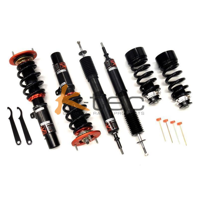

ST ist KW genau wie AP, Weitec, Eibach und noch so ebbes, immer etwas eigenständig konfiguriert und mit unterschiedlichen Preisen. (Zulieferung der Bauteile wie bei den meisten Anbietern/ Hersteller mittlerweile aus China)
K-Sport kommt aus Taiwan und ist im asiatischen und US Markt primär vertreten sowie Europa.
Ausstattung VA/ HA Monotube Gasdruck Dämpfer einstellbar kombinierte Zug/ Druckstufe, feste Federvorpannung egal wie tief oder hoch man dreht, hat verstellbare Uniballlager und einstellbare Koppelstangen.
Federn sind wie z.B.beim H&R Rennsport Schraub Federn mit linearer Kennlinie.
