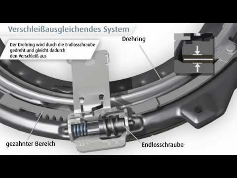

Stichwort: SAC - Self Adjusting Clutch -

Genau dieser Nachstell-Mechanismus kann nicht funktionieren ? Diese gammelige Nachstellung von dir liebevoll“ Self Adjusting Clutch“ genannt ? Nein nein, dann würde die Kupplung mangels Hydraulikflüssigkeit nicht mehr trennen. Tut sie aber sehr gut.
Offizielle Bezeichnung von LUK!

Für jedes mm an abgenutzten Material fließt entsprechende Menge an Hydraulikflüssigkeit in die Geberzylinder nach. Das geschieht solange bis wieder die Physik greift. Material auf Material = maximale ASbnutzung.Du solltest dir das Funktionsprinzip der SAC-Kupplung nochmal genau durchlesen und geistlich verarbeiten.Weil das was du hier geschrieben hast ist teilweise völlig fehlerhaft.Das ist keine Hydraulikflüssigkeit sondern Bremsflüssigkeit.
Ja der Unterschied ist gewaltig.Die Nachstellung erfolgt auch nicht durch Hydraulikflüssigkeit.Aber das kannste auch alleine verarbeiten und versuchen zu verstehen.http://www.kfz-tech.de/KupplungSAC.htm
[Driving Assistance] Valeo - Selbstnachstellende Technologie (SAT)Valeo - Selbstnachstellende Technologie (SAT)#Valeo #DrivingAssistance #Innovationwww.youtube.com -
