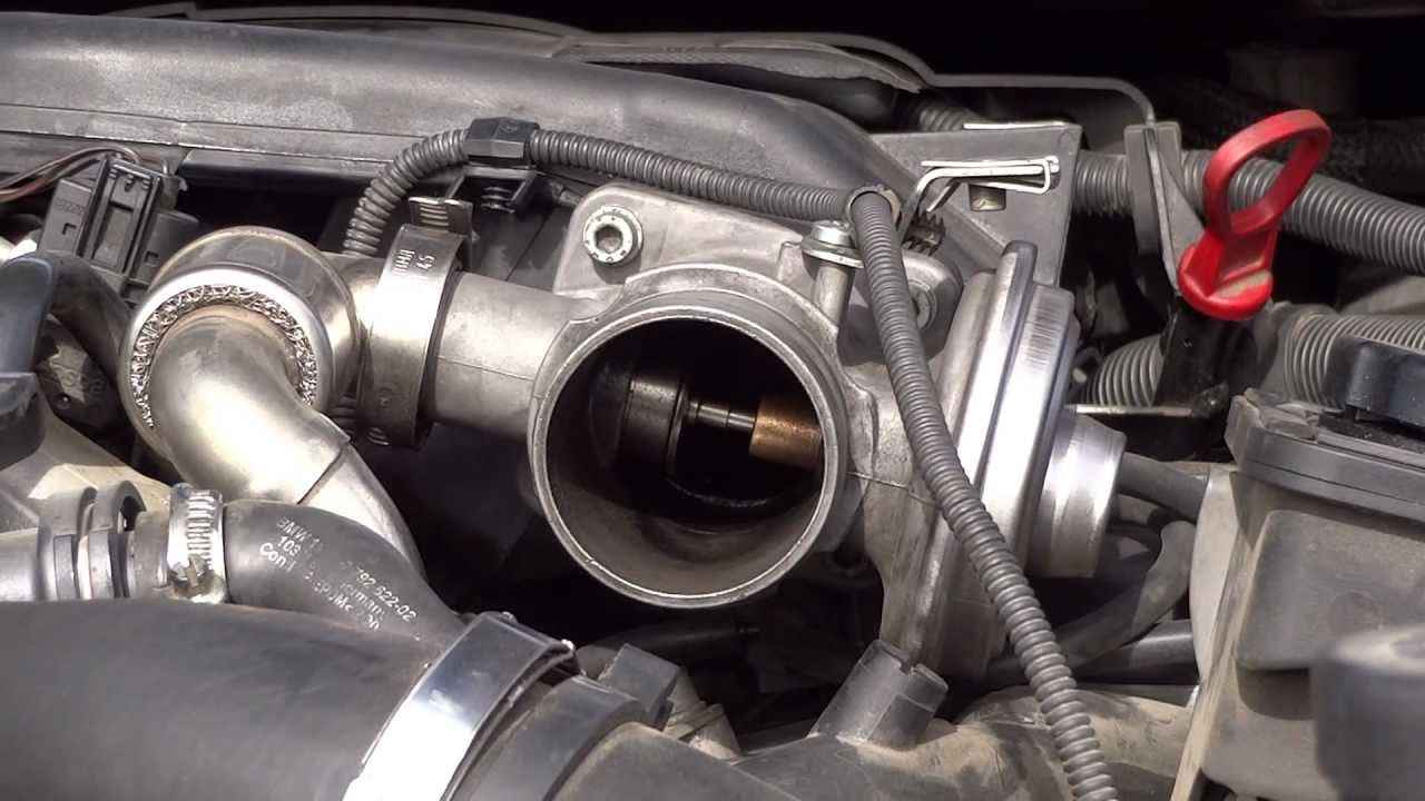

AGR kommt da schon eher hin.
Hast du dir mal die Werte der Luftmasse in meinem Diagramm angeschaut? Ist da ein Hinweis auf einen Defekt? Ich würde lieber im AGR Bereich noch weitersuchen als die blöde Schelle unten am Turbo bzgl. der Dichtung justieren. Ich glaube aus dem Motorraum wäre das nicht ganz so einfach.
