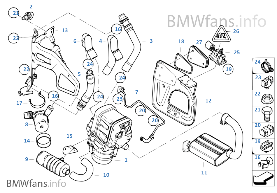

Die Standheizung wird erst ab 3 Fehlereinträge gesperrt. Bei einigen Störmeldungen bleibt die Anlage dennoch intakt. Eine geblockte SHZ kann nicht mehr gestartet werden und muss beim Freundlichen oder einem Codierer entsperrt werden.
Die SHZ hat eine eigene Wasserpumpe und befindet sich hinter Stoßstange auf der Fahrerseite. Bei der Laufleistung sind Ausfälle ganz normal, leider.
