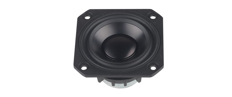

  • Ich hatte auch nur das ganz billige Stereo System mit Breitbänder in den Türen und den billigen Original-Sitzwoofern unterm Sitz und nun umgebaut.
    Bei mir sind es sogar nur 6,5cm MT, die spielen sehr sauber. Bei mir Schmerzen die Ohren bevor es Clipt.
    System neu:
    Eton MA 75.4 für Front
    Eton MA 750.1 für Subwoofer im Kofferraum + Level Regler neben dem Fahrersitz
    HT Exact Audio EN 25 T4
    MT Exact Audio EN 65 B4
    TT Exact Audio EN 165 W im modifizierten Gehäuse
    SW JL Audio 12W3V3-4 im 34L (netto) Gehäuse
    High Level Adapter Mosconi HLA-Dual
    DSP: Eventuell noch in der Mache, mal schauen, da das Schwellervolumen bei einigen Liedern den TT unter den Sitzen bei hohem Pegel doch hässliche Dröhnfrequenen verpasst.
    LP: 300 Hz (Sitzwoofer)
    HP: 400 Hz (MT + HT) --> hatten aber auch bei 200Hz noch keine Probleme. Klingt nur mit 400 entsprechend den HiFi Tests deutlich besser, da Linear bis 400.
    SW: 63 Hz
    Gainregler sind bei mir so um 60%
    Türen sind zusätzlich mit Butyl + Schaummatte modifiziert

    Gestützt habe ich meine Einstellung auf diesen Test:
    Exact EN 65 B4
    www.hifitest.de
    "Bei sehr tiefer Einsatzfrequenz ab 250 Hz sollte man mit dem kleinen Exact also eher gesittet Musik hören, oder man lässt den Tieftöner eben ein Stück höher laufen. Ein guter Kompromiss ist eine Trennung bei 400 Hz, um den EN 65 von übermäßiger Hubarbeit bei tiefen Frequenzen zu entlasten.
    Fazit: Der EN 56 B4 offenbart herausragende Breitbandfähigkeiten. Er macht sich allerdings auch prima als Mitteltöner bei eher hoher Einsatzfrequenz."
