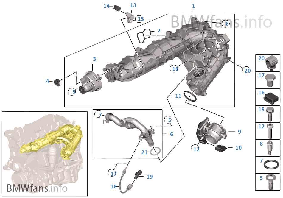

  • Mal eine Frage zur Ansaugbrücke des N57: Scheinbar hat sich 2010 etwas geändert. Bis 4/2010 war die Brücke günstiger und wog 3 kg, danach teurer und leichter (2.8kg). Teilenummer hat sich auch geändert.
    Sauganlage-AGR mit Klappensteuerung
    Sauganlage-AGR mit Klappensteuerung | BMW 3' E91 LCI 330d N57 Europa
    de.bmwfans.info
    Kennt jemand die technischen Unterschiede? Drallklappen etc?
