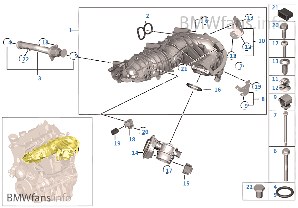

wie heißt die Ansaugbrücke denn bitte im BMW sprech wirklich?
Eigenartigerweise kann ich unter "Ansaugbrücke" "Ansaugluftsammler" und ein paar ähnlichen nix finden bei leebmann und co.Wäre dankbar für den richtigen Begriff oder einen Link auf ein originalteil für meinen N47D20A
0giSchau mal hier, vielleicht hilft Dir das weiter
Sauganlage-AGR ohne KlappensteuerungSauganlage-AGR ohne Klappensteuerung | BMW 3' E90 318d N47 Europade.bmwfans.info -

also für alle Schwersucher wie mich und dass es die SUFU auch findet in diesem schönen Forum:
Ansaugbrücke, manchmal auch Ansaugluftsammler
heißt bei BMW: Sauganlage-AGR mit Klappensteuerungwer's nicht weiß, sucht sich nen Wolf
