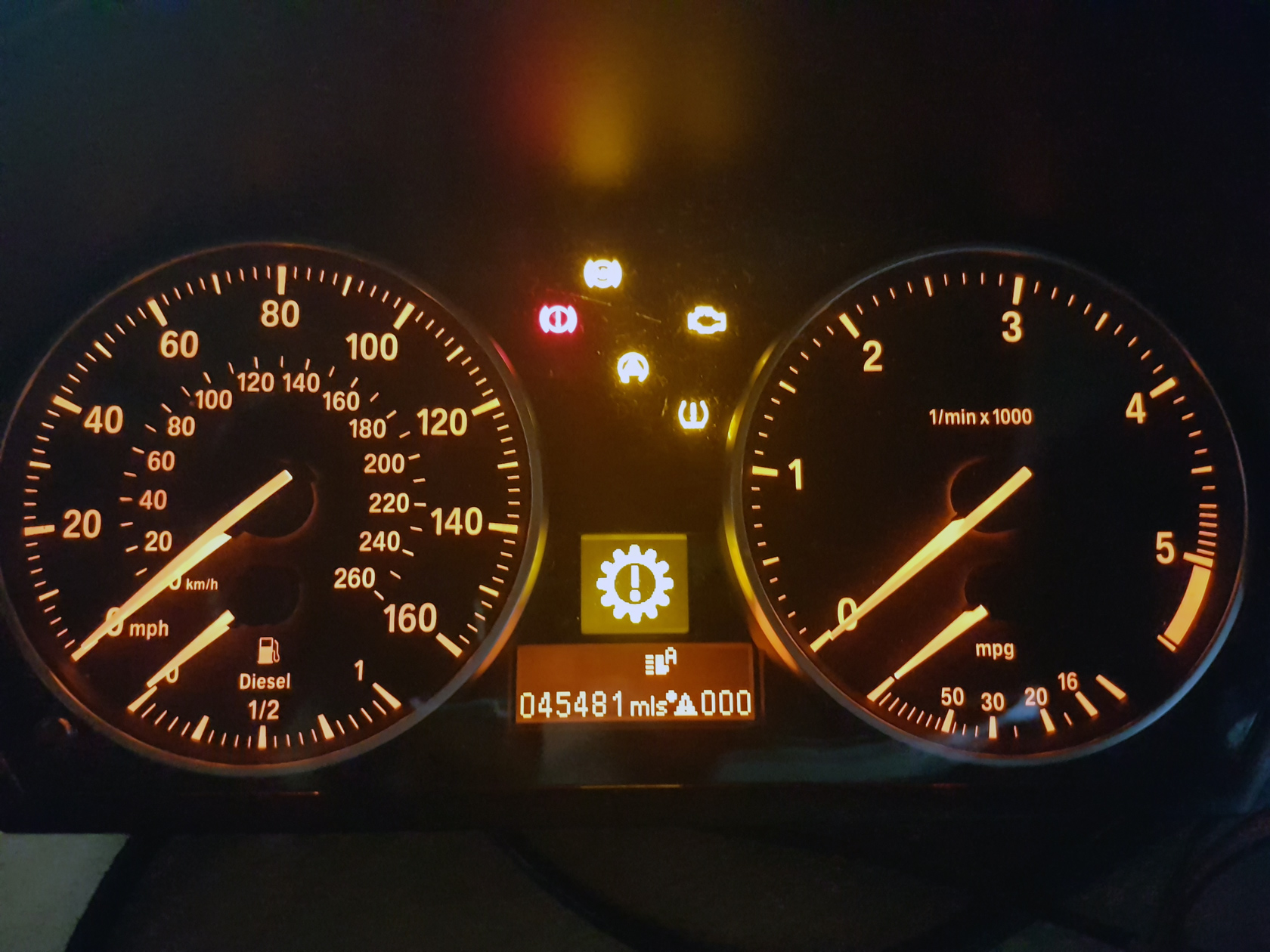

nur durch anpassung des kilometerstands in beiden steuergeräten...
beim kombi low sieht das ganze so aus!

Und hier noch vom High
ist das dieser Punkt über dem "s"? Oder auch dieses zahnradsymbol mit dem Ausrufezeichen? Mein e90 ist noch vor facelift, bj 2005,müsste aber genau so aussehen oder?
Fakt ist, wenn ich diesen Punkt nicht habe, kann keine Differenz vorhanden sein, oder?
ja
korrekt, aber eine manipulation ist nicht auszuschließen!

Der Punkt sagt nur das die Daten zwischen CAS und Kombi nicht gleich sind.
Du kannst eine Manipulation nicht ausschließen wenn der KM stand auch im CAS passend zum Kombi geändert wurde.
Mein Bild ist von meinem umbau von Low auf High Tacho.
Nachdem im Kombi die Fahrgestellnummer und der KM Stand auf den Stand vom CAS geändert wurde ist auch der Punkt erloschen....
Ok, aber da ja bei der Fehlerauslese ein falscher km stand angezeigt wurde, müsste das ja wenn dann heißen, das i. Steuergerät was anderes ist wie im Tacho, oder? Also müsste der Punkt theoretisch da sein, oder?
siehe post #5!
Bei der Fehlerauslese zeigte das diagnosegerät an, dass der Fehler bei 180000 km aufgetreten ist. Der Tacho zeigt mir aber erst 140000 an.

leider schreibst du nicht in welchem Steuergerät du mehr km hast. Bei DSC-Steuergerät kann es schon durch veraltete Software vorkommen dass es Blödsinn anzeigt.
